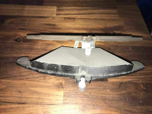

ATE stellt selber gar keine Bremsklötze her, ist da leider nur Verpacker.
Und die Erstausrüstung die am Band verbaut wird ist bei vielen Herstellern auch nicht das was später verkauft wird. In der Erstausrüstung sind meistens mehrere Hersteller gelistet und die Anforderungen dafür stellt der Fahrzeughersteller.
Viele Bremsbelag Hersteller Verkaufen mindestens zwei Qualitäten man kann einmal den Belag für die Erstausrüstung kaufen aber es wird auch noch eine günstigere Qualität angeboten. Aber das kann ihnen nur der Fachmann genau sagen. Daher ist es wichtig die richtige Erstausrüstung Qualität zu bekommen und nicht Teile die nur für den Aftermarkt produziert wurden.
Das macht im Einkauf manchmal schon den doppelten Preis aus.

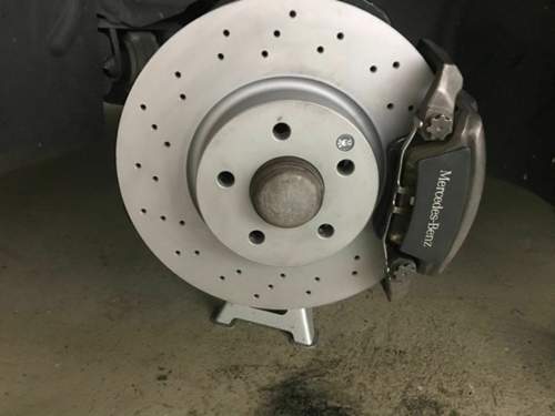

Mein Coupé hat letzte Woche im Cockpit gemeldet, Bremsen verschließen, ergo habe ich einen kompletten Satz hinten und auch gleich vorne bestellt. Wieder wie das letzte Mal alles von ATE.
Vorne habe ich sie 2017 gewechselt (Nur die Beläge) und hinten 2015 komplett.
Da ich in letzter Zeit oft in den Bergen war und ab und an biken in den Alpen, haben die Beläge relativ gesehen, sehr lange gehalten.
Nun, mit etwas Fingerfertigkeit und Werkzeug kann man dies ganz gut alleine wechseln. Ist kein Hexenwerk.
Jetzt ist wieder alles in bester Ordnung.
ATE kann ich als Vielfahrer absolut empfehlen. Nie Probleme gehabt. Zwischen 70- 100k Km halten die ATE Bremsen anstandslos.
Bremse hinten ist übrigens ab Werk bei mir von ATE.
Gesamtkosten: € 357.80

Hab bei mir auch ATE genommen. Vorn die gelochten Scheiben mit Ceramic Beläge und hinten sind noch originale Scheiben mit Ceramic Belägen. Bin Top zufrieden.
