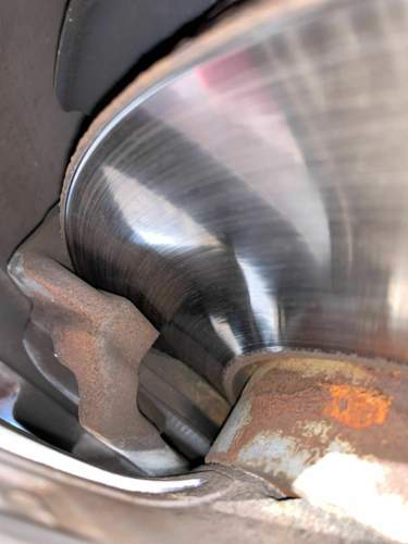

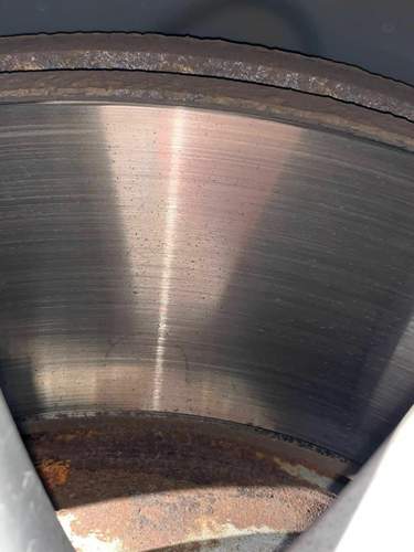

Hallo
An meinen 2016er Golf 7 hat sich in hintere Bremsscheibe Rost gebildet ist dies noch in Ordnung wegen anstehende TÜV oder müssen die gewechselt werden?
Ich fahre keine Kurzstrecke, tägliche Hinfahrt zum Arbeit von 35 km.

Ich denke das der TÜV das bemängeln wird.
Die Bremsscheiben und Beläge sollten erneuert werden.
[Von Motor-Talk aus dem Thema 'Bremsscheiben hinten Rostbildung' überführt.]
Abwarten was der TÜV sagt.
Hast du mal geschaut wie die Scheiben von innen aussehen?
Also würde ich theoretisch so kein TÜV bekommen, die Scheiben von innen hab ich noch nicht angeschaut
Lass es drauf ankommen, kostet im schlimmsten Fall 15€ für die Nachuntersuchung.
So wie das von aussen aussieht würde ich das nicht so einschätzen das du deswegen durchfällst wenn die Bremswerte noch in Ordnung sind.
