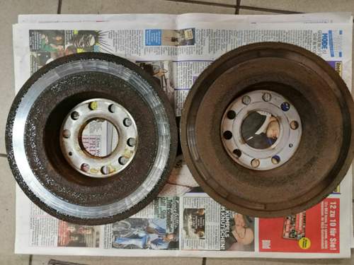

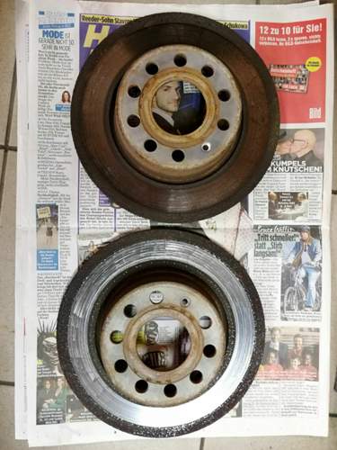

So sahen unsere Scheiben an der Hinterachse aus. Bremswerte waren in Ordnung. Der TÜV hat nichts bemängelt (nicht einmal das Tragbild). Sind so 2x durch den TÜV gekommen. Anfang 2020 habe ich Beläge und Scheiben aber trotzdem erneuert.
