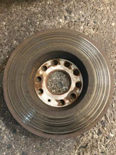

Ich hab das Thema grade durch, von außen sahen meine Bremsscheiben sehr gut aus.
Beim Bremstest während der Prüfung war auch alles gut. Nur die Innenseite wurde bemängelt. Erheblicher Mangel.
Die sah aber auch schlimmer aus als gedacht.
Also neue Scheiben und Beläge gekauft und dran gemacht.
Zur Nachprüfung und er ist durch gekommen.
.jpg
@HighspeedRS schrieb am 19. Oktober 2021 um 08:59:30 Uhr:
Das sieht ja krass aus ich werde demnächst meine auch Untersuchen wie es in der Innenseite aussieht
