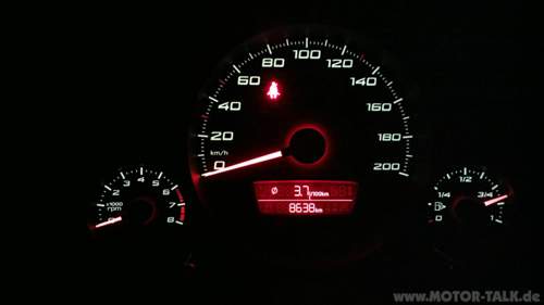

Das ist doch ein Verbrauch oder?
Erreicht im fernen Süden...
Gefahren zu 100% Landstraße auf einer Strecke von rund 80km. Davon 15km bergab der Rest in der Ebene. Durchschnittstempo ca. 70km/h Temperatur 25°C.
Das zweite Verbrauchsbild war auf einer kurvigen Landstraße mit Pass.
