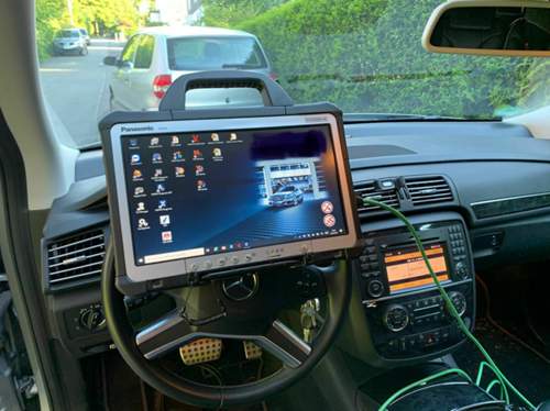

Ich habe ein Star Diagnose C4 System abzugeben. Komplett Paket, saubere deutsche Installation auf einem Panasonic Toughbook Cf-1D. Bei Interesse einfach ne Nachricht schreiben, dann gibt es mehr Infos.
.jpg
@KalleGrabowski_Do schrieb am 29. Mai 2021 um 17:58:16 Uhr:
Toughbook Cf-1D.
Ist das noch das alte, mit dem Pentium 847?
Oder hat er schon die Offiziellen, Mindestanforderung.
Siehe Bild
Xentry-hardware
