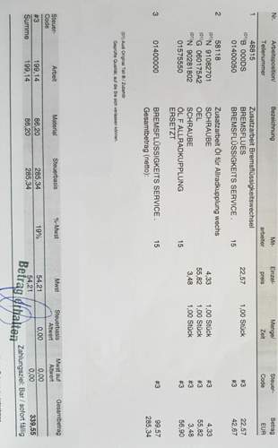

Habe heute die 3 Jahres Inspektion bekommen (Ölwechsel Haldex und Bremsflüssigkeitswechsel)
Gesamtpreis 339,55 Euro.
Zusätzlich wurde bei mir die Servicemaßnahme 39F2 (Antriebsflansch) durchgeführt.
Was mir jedoch Rästel aufgibt sind die 2 Positionen mit Bremsflüssigkeitservice, hatte ich erst später wahrgenommen.
Nr.1 Position 01400050 BREMSFLÜSSIGKEITS SERVICE 42,67 Euro
Nr.3 Position 01400000 BREMSFLÜSSIGKEITS SERVICE 99,57 Euro

Das stimmt so nicht... Frag da nochmal nach. Habe eben mal in meiner Rechnung vom letzten Jahr geschaut. Die Nummer 01400000 wurde bei mir nicht berechnet.
Vielen Dank für das Nachschauen, dann werde ich mal bei Audi anrufen und nachhaken.

So ich habe mit Audi telefoniert, es ist Ihnen da ein Fehler unterlaufen, aber alles irgendwie komisch.
Die Nr. 1 Position 01400050 Bremsflüssigkeits Service für 42,67 Euro soll erstattet werden
Die Nr. 3 Position 01400000 Bremsflüsssigkeits Service für 99,57 Euro bleibt bestehen
Auch die Servicemaßnahme mit dem Antriebsflansch hätte keinen Zusammenhang mit dem Haldexölwechsel, obwohl der Flansch hinten erneuert wurde (Haldex)
So wie er es erklärt hat, hätte die Haldex 2 Ölkreisläufe, einer davon Wartungsfrei, der andere alle 30tkm Ölwechsel.
Was ist jetzt richtig?

War ja klar, dass sie die günstigere Position erstatten 😁
Da würde ich auf jedenfall nochmal Rabatz machen. Wie gesagt, wurde bei mir die günstigere Position berechnet.

Ja das werde ich wohl machen, ist mir zu Undurchsichtig das ganze. Da hilft auch keine Entschuldigung, das war das Rechnungsprogramm etc.
Das mit dem Haldexöl hätte sowieso gemacht werden müssen (3 Jahre)
Mir wäre es auch nicht aufgefallen, wären keine 2 Positionen mit der Bremsflüssigkeits Service aufgeführt.
Leider ist für mich auch nicht ersichtlich welcher der beiden Positionen für mich zutreffen.

Auch wenn Haldex jetzt routinemäßig an der Reihe gewesen wäre, darf es dir nicht in Rechnung gestellt werden, da es im Rahmen der 39F2 gemacht wird und in den Kosten enthalten ist. Letztere übernimmt Audi wegen Rückrufaktion.
Das Haldexöl ist einer der Punkte in der Materialliste der 39F2. Dein Audi Zentrum soll dir mal das Gegenteil beweisen... dann knicken sie ein!
Das Problem wird sein ohne etwas „in der Hand“ zu haben, bei Audi recht zu bekommen.
Habe Audi direkt nochmal angeschrieben und warte auf den Rückruf.
