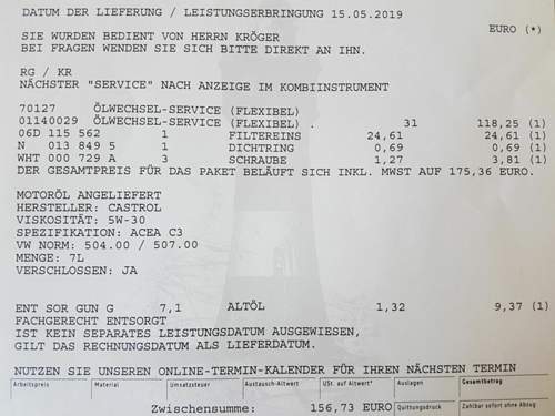

So Ölwechsel + Umstellung auf Festintervall erledigt. In Summe waren es 186€.
Ist nur etwas "komisch" wieso ich für den Filtereinsatz 24,60€ gezahlt habe und wenn man den beim Teiledienst kauft, kostet der nur 19,20€ (weiß ich vom selbst gemachten Wechsel bei 11Tkm)
Alles in allem aber bin ich zufrieden. Wie gesagt Öl konnte man mitbringen ohne Probleme...mussten halt nur geschlossene Gebinde sein und wurde auch so vermerkt (siehe Bild) Jedoch keine ominöse Anmerkung wie: "Ölanlieferung durch Kunde und auf eigene Verantwortung"...was jemand hier im Ölthread mal reingeschrieben hat 😁

Wurde bei dir das Öl abgesaugt oder abgelassen?
Im System bei denen stand: Absaugen (für alle A3 Modelle)
Ich hab aber darauf gepocht das abgelassen wird, damit der Löwenanteil der Verschlammung und Schwebstoffe mit raus kommen (hat der MA auch sofort mit eingelenkt und das auch so dem Meister übergeben). Das kann man im nachhinein aber auch recht gut überprüfen: Es wurden ja 7 l nachgefüllt (Füllmenge liegt ja bei 7.1 l) Wenn abgesaugt worden wäre, würden aufgrund der nicht fürs Absaugen konzipierten Ölwanne beim RS3 (laut MA) noch ca 200-400 ml drin bleiben + die Menge die noch im Filtereinsatz ist (ca. 200 ml). Also hätte man dann 7,4 -7,6 l Öl drin und somit wärst du locker im MAX Bereich vom Ölmessstab. Da ich danach sofort selbst gemessen habe (nach ca. 5 min Ruhemodus) und die Anzeige im Mittelbereich war, kann nur abgelassen worden sein...

Und Du warst dabei und weißt, dass abgelassen worden ist? Die können auch absaugen und trotzdem 7 Liter berechnen 😉
Nicht immer allem und jeden blind vertrauen 😉 … man müsste unten gucken, ob die Schraube in der Ölwanne neu ist, dann hat man die 100%ige Sicherheit.
Nein das nicht.
Aber 1. Öl wurde ja gar nicht berechnet und 2. wäre dann mehr als 7 Liter drin gewesen und das war nicht der Fall...ergo wurde abgelassen ^^
