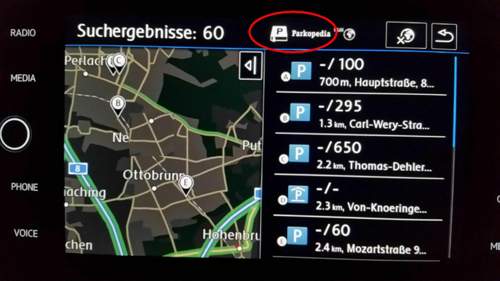

Nachdem ich bei meinem Discover Media nach längerer Zeit mal wieder in den CarNet Untermenüs herumgeklickt/-gespielt habe, u.a. auch bei "Parkplätze", ist mir auf der Parkplatzseite oben das Symbol mit der Bezeichnung "Parkopedia" aufgefallen.
Offensichtlich werden hier Informationen aus dem Internet von Parkopedia.de (https://www.parkopedia.de) über den Belegungszustand einzelner Parkplätze/Parkhäuser eingespielt? Gab es das hier schon immer so? Kann mich nicht erinnern, das früher so gesehen zu haben. Oder ist das an mir vorbeigegangen? Wobei ich das CarNet Untermenü "Parkplätze", wenn ich ehrlich bin, bislang eigentlich nie genutzt habe. Foto anbei.
Parkopedia

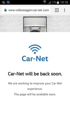

Geht bei euch die CarNet App? Bei mir lässt sie sich seit dem Update vor drei Tagen nicht mal mehr öffnen.
Zumindest die CarNet Webseite ist auch gerade down.
Screenshot
Geht seit drei Tagen nicht, die App geht nicht mal auf.
Aber danke hab ich nicht gesehen.
