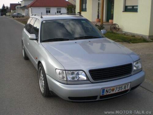

Meinen hat der Vorbesitzer so hergerichtet 😁
Mir persönlich gefällt die Optik, ansonsten isssa mir zu tief und zu hart.
Die Federn sind schon leicht rostig und die Dämpfer müssten auch schon getauscht werden.
Weis aber nicht was ich ihm gönnen soll, bin noch sehr unentschlossen 🙄

Dein Aktueller liegt gut, damit könnte ich mich anfreunden. Persönlich gefällt mir der Silberne mehr, warum hast du den weg gegeben?
Von der Optik beide nett! Über Felgen kann man sich streiten!
Wenn neue Dämpfer verbaut sind haste bestimmt wieder komfort! Macht schon teilweise ordentlich was aus!
