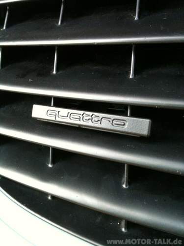

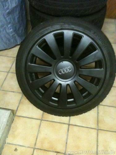

so im anhang die bilder von den audiringen im nabendekcle und im kühler sowieso das quattro (grill ist nict gedippt) ebenso ist bei den schwarzen felgen nur der deckel gedipt wurden.... ich habe das chromzeichen dabei rausgemacht und danach wieder eingesetzt

also die schwarzen felgen sind noch ungefahren also die deckel... das audizeichen im grill hat nun einen sommer und einen winter ohne beanstandung gehalten die schwarzen ringe in den grauen felgen haben einen sommer hinter sich und 5-7 wäschen ohne probleme hällt perfekt obwohl es so dünnn ist

also ich wollte kein glossi sondern matt als kontrast 🙂 daher kann ich dir da nicht weiterhelfen... wie gesagt auf den bildern ist jeweils schwarz matt aus der dose zu sehen 🙂

hab die nabendeckel wie auch die ringe davor in 7-8 dünnen schichten lackiert und zwischendurch immer auf dem heizkörper trocknen lassen und vor dem zusammenbau ca 3h auf dem heizkörper gelassen 🙂
