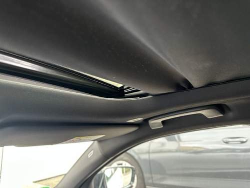

Im G21 (id7) ist der Sonnenschutz vom PanoDach aus einer Art Stoff /Flies und keine feste Einheit mehr wie ich es noch von E und F Baureihen kenne. Da ich das Verhalten von diesem Stoff Sonnenschutz nicht kenne hier meine Frage:
Wenn ich das Dach mit Druck auf den Schalter anhebe wird der Sonnenschutz ein Stück geöffnet. Soweit so ok. Dieser faltet sich hier jedoch in Stück zusammen. gehört das so? Oder müsste er, wie damals bei E&F Baureihen, zurückfahren und straff gespannt bleiben?
Hast mal ein Bild von dem Zustand?
Reiche ich nach.
edit: siehe Anlage
Pano Falten
Das sollte so nicht sein. Ich hatte das Panorama Glasdach am M340i, das ist komplett glatt eingezogen wurden.

Das passt was definitiv nicht!!!!
Danke! Kommt dann mal auf die, zum Glück bisher sehr kurze, Liste mit Mängeln.
Jo, sollte nicht knubeln und sauber zurücklaufen, vermutlich was aus der Schiene gesprungen.
