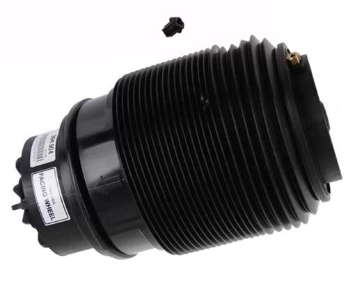

Ich kann also nunmehr sagen, dass die Luftbälge von Dunlop funktionieren.
Ich habe jetzt auch mal die Preise vergleichen:
Sachs ca. 200 Euro
Arnott ca. 270 Euro
Bilstein ca. 330 Euro
OEM ca. 530 Euro
Bilstein scheint ja die OEM herzustellen, von daher sollten die ja untereinander eigentlich identisch sein.
Wenn man sich die Fotos mal anschaut (vor alllem die Aufkleber) , scheinen Sachs und Arnott aber auch gleich zu sein. Man liest ja hin und wieder, dass die Sachs in den NL hergestellt werden. Mich wundert, dass sie Sachs so günstig angeboten werden, ist ja eigentlich schon ein namhafter Hersteller.
Sachs
Arnott
Ich habe mir letzte Woche die Sachsbälge bestellt, beide Seiten 412€, und werde sie am Mittwoch einbauen. Mal sehen wie lange die dann halten.
So. Bälge von Sachs sind eingebaut. Ging besser als ich dachte. Die alten waren schon recht porös. Ich hoffe er bleibt jetzt wieder oben. Ansonsten bleibt noch das 2Wege Ventil.
Die Sachsbälge sehen übrigens schon recht Wertigkeit aus.
