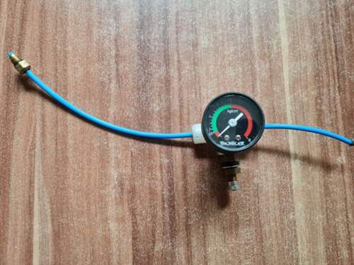

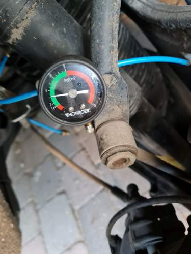

Moin, ich habe mit Dunlop nicht unbedingt gute Erfahrungen gemacht. Bei mir fing es an mit Meldungen im Display, oder Fahrzeug hebt an usw. Ich habe dann radikal den Kompresser erneuert, ( Wapko revidiert)die Luftleitungen (Amazon) und die Luftbälge von Dunlop. Das Ende vom Lied war. Die rechte Fahrzeugseite sackte nach dem Einbau der Luftzylinder wieder ab. Nach ca. 3 Wochen beim Lieferanten reklamiert. Es kam bla bla bla wir behalten uns vor, wenn der Luftzylinder nicht defekt ist, behalten wir und vor den Luftzylinder nochmals zu berechnen. Ich habe dann gesucht und gefunden: Ein Manometer von Monroe für die einstigen Luftstoßdämpfer. Dieses habe ich umfunktioniert und an den Luftzylinder angeschlossen und ca. 6 Bar aufgepumpt mit dem Kompressor. Es zeigte sich , dass der Luftzylinder über Nacht ca. 2 Bar und mehr verlor. Mit dieser Methode kann man auch prüfen ob es an den Luftleitungen liegt. Hier war es eindeutig der Luftzylinder.Mit diesem Test konnte ich bewisen,dass der Luftzylinder einen Defekt hat. Nach übersenden der Bilder an den Lieferanten kam umgehend ein neuer Luftzylinder. Den habe ich eingebaut und nun ist Ruhe. Von beteiligung an den Umbaukosten, oder Entschuldigung keine Rede.
Anlage :Bilder. Ps : Ich habe 3 dieser Testgeräte abzugeben. Wenn ich die vorher schon gehabt hätte, wäre viel Zeit Ärger und Geld gespart worden.
Bei Fragen stehe ich gern zur Verfügung.
Gruß kunh
Test Luftzylinder MB S 212
Testgerät von mir umgebaut

Hallo, meine Erfahrung mit Dunlop ist nach dem erfolgten Umtausch des rechten Zylinders OK.
Wie du in einem meiner Beiträge sehen kannst, hatte ich mir ein Manometer gebaut um zu beweisen, das der neu gelieferte Zylinder defekt war. Nach dessen Umbau alles OK.
Ein Manometer haben ich noch abzugeben. Es ist sehr hilfreich undichte Stellen Luftzylinder und Leitungen zu finden.
