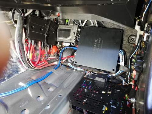

Ich habe mich unter anderem für die Helix Twelve entschieden, da ich auch die Helix Ci5 mit Doppelschwingspule nehmen wollte. Die haben dann richtig Dampf. Also ich muss sagen, die machen richtig guten Druck und sauberen Klang. Sind mit das Beste, was man als Subwoofer für unter die Sitze bei BMW bekommen kann. Bezahlt habe ich jetzt 3,5k, mit Einbau und Einmessung. Ob das jemand ausgeben möchte, ist jedem selbst überlassen. Mit einer Match Endstufe geht das auch, das kostet dann ungefähr 300€-400€ weniger, aber die Match ist nicht so "potent".
Mir persönlich gefällt es auf jeden Fall.
Ja genau das ist es, vielleich habe ich nicht so deulich geschrieben was ich meinte, aber genau das wollte ich sagen wenn man endscheidet für Helix Ci7 dann lieber auch Helix V-Twelve nehmen und wirklich Aktiv Steuern.
Wenn aber mann will bisschen Sparen dann Match UP10DSP und Helix Ci3 zusammen mit Ci5 einwandfrei, und klanglich ist auch nicht vergleichbar mit Harman Kardon oder Burmester was habe ich schon öft gemacht.
Ich habe schon vieles Soundsytem Eingebaut, damit ich weiß ganz genau wovon ich spreche, das kannst du sehen bei meinen Posten überwiegend mach ich Mercedes, aber in grund genommen heut zurzeit BMW Mercedes ist fasst gleiche Soundsystem, beim BMW Subwoofer 20cm unter Sitz, Mercedes 20cm in Spritzwand, in jeder Tür 10cm und je nach Soundsystem Hochtönern, usw.
Beispiel bei mir ist auch V-Twelve Aktiv und Helix Ci7 eingebaut mit eine unterschied Subwoofer bei mir sind Musway, es gibst noch keine Helix Ci5 für W205 nur für W206 sind passende Adapter da. ich habe eine zusätzliche Helix HELIX IK W10 Subwoofer in Kofferraum als Geschlossene Gehäuse.

So, habe heute mein Fahrzeug vom Umbau abgeholt. Habe doch ein paar andere Komponenten genommen. Einen Helix Twelve 12 Kanalverstärker und Helix Ci5 Subwoofer mit Doppelschwingspule.
Helix ci3 befeuern jetzt mein Frontsystem.Also der Klang und der Pegel ist schon bedeutend besser als das HK System. Bin sehr zufrieden.
Das ganze wird aber noch ein bisschen dauern, bis es eingespielt ist und wahrscheinlich noch etwas kräftiger werden.
Auch wenn es nicht das Fahrzeug ist, was hier gefragt wurde, hoffe ich trotzdem, dass ich etwas helfen konnte.
