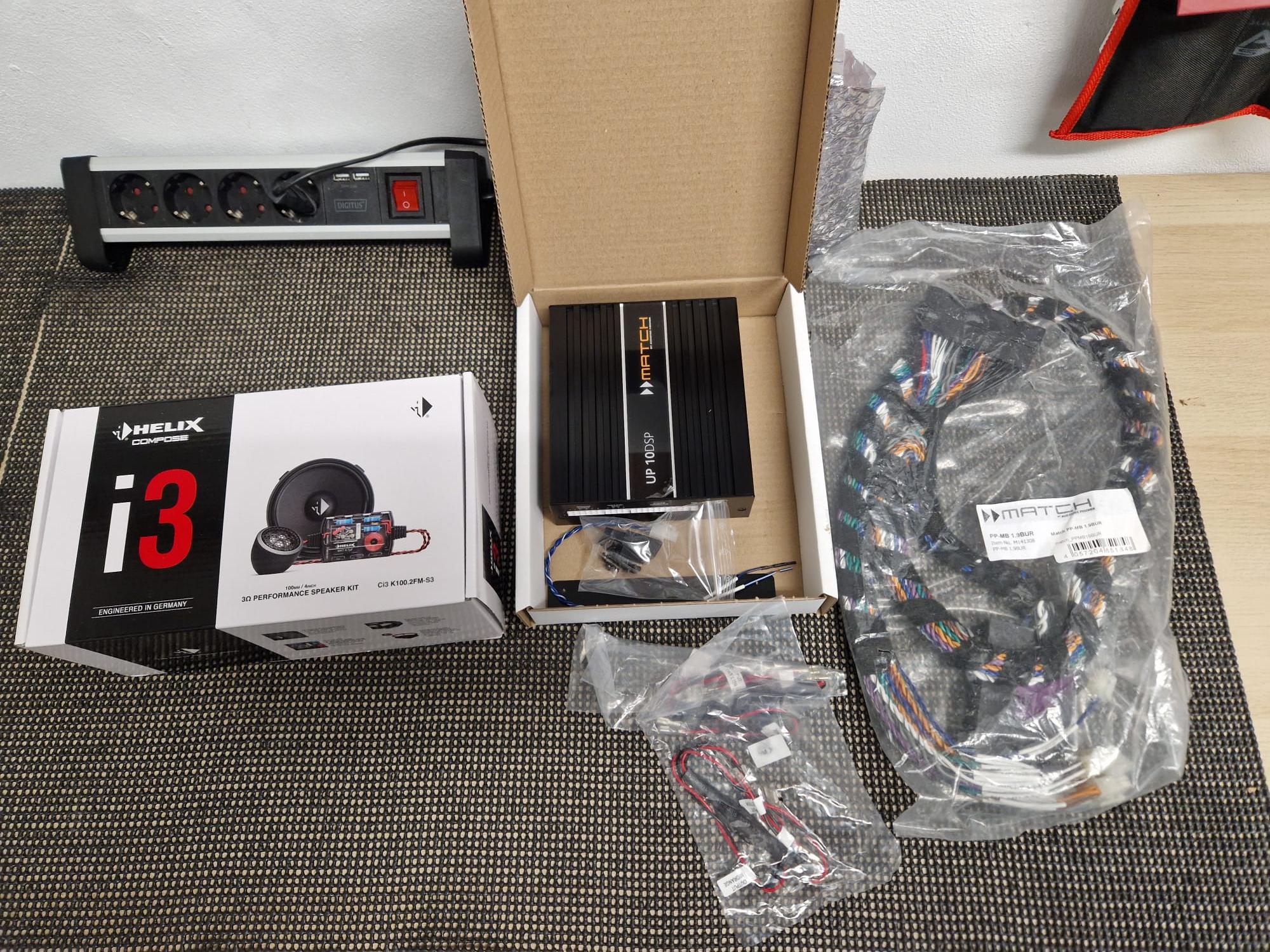

erst möchte ich @Toskanoo bedanken für seine Schreiben.
Und als zweite möchte ich ein bisschen erläutern was haben wir bei ihm gemacht.
Wie er schon schrieb Match UP8DSP und natürlich ganze Packet:
1) Audio System AX08 MB - zwei Subwoofer in Fußraum
2) Audio System COFIT- Center in Armaturenbrett
3) HELIX Ci3 K100.2FM-S3– 2 Komponenten Front Türen
4) Helix C100.2FM-S3 – Koaxial in Hintere Türen
5) Match UP8DSP –8 Kanal DSP Verstärker
6) URC3. Kabelfernbedienung in Mittelkonsole
7) Plug & Play Kabelsatz
8) Auto dämmen Alubutyl STP Platten
9) Original Burmester Blenden in Alle Türen
Damit ist eigentlich alles bedeckt Dynamik, Bass, Bühne, Lautstärke und klare Sound.
Wir haben alle Türen gedämmt, aber nicht viel nur wirklich nötigste es muss man nicht übertreiben da sind nur 10cm Lautsprecher.
Natürlich Einmessen und zum Schluss nach eigene Gehör und Geschmack an Sound angepasst so das Michi zufrieden nach Hause gefahren :-)
Ich habe schon geschrieben, das heut zurzeit ich finde dieses Losung am bestens für W205/W213 Preis, Klang Qualität, Einbaufreundlichkeit.
Helix Ci3 sind 3 Ohm und mit sehr gute Wirkungsgrad, damit es ist wirklich aus dem DSP alles rausgeholt was die kann, und die kann wirklich was.
Audio System AX08 MB sind auch sehr Gute Woofer und kosten nur 300€ was will man noch.
Audio System COFIT- Center kostet auch nicht viel 79€ als Koaxial, ich mach immer folgendes, einfach Kondensator überbrücken und als einzelne Lautsprecher Hochton und Mittelton je an ein Kanal anschließen voll aktiv, den es sowieso wir haben 8 Kanal Verstärker und ein Kanal bleibt übrig, damit Holle ich alles raus was könne die Lautsprecher,und als Center macht für uns bestens was wir wünschen.
Komplette Satz sind unter als Paar Bilder hinzugefügt.
MfG. klevik

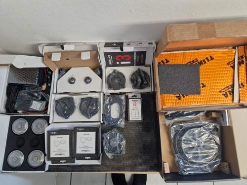

Heute habe ich ein komplette Soundsystem Helix-Match für BMW F31 vorbereitet.
Am kommende Wochenende wollen wir zusammen mit mein Freund eine 3er BMW F31
2017 BJ Kombi ab Werk HIFI Soundsystem (676) komplett umrüsten.
Es handelt sich um eine Premium Upgrade:
1) Helix BMW Ci5 S200FM 2XSubwoofer unter Sitz
2) Match UP X4BMW-CTR.3 Center Koaxial Armaturenbrett
3) HELIX Ci3 K100.2FM-S3 2-Wege Komponentensystem Front Türen
4) HELIX Ci3 C100.2FM-S3 2-Wege Koaxial Hintere Türen
5) HELIX CFMK100 BMW.3 Adapterringe BMW für 100mm Mitteltöner
6) HELIX CFMK200 BMW.1S Adapterringe BMW für Subwoofer
7) Match UP8DSP 6 Kanal DSP Verstärker
8) URC.3 Kabelfernbedienung
9) BMW 1.7HiFi Upgrade Kit
Soweit alles bestellt und angekommen, zuhause habe ich alles vorbereitet Adapterringe zusammen geschraubt, Weiche für BMW vorbereitet, DSP Grund Einstellungen drauf gespielt, und Getestet läuft einwandfrei.
Am Wochenende wird Montage stattfinden, mal schauen.
Ich mach jetzt erste mal BMW mit komplette Helix Lautsprecher, für mich ist sehr interessant wie werden sich die Subwoofer mit Bass zurechtkommen, gehört habe ich viel aber selbst noch nicht gemacht.
Es handelt sich um eine 100% Plug & Play Soundupgrade, biss jetzt alles einwandfrei, einziges was habe ich nicht gekauft sind Adapterringe für Hochtöner, ich mach einfach Abdeckgitter seitliche Rand abschneiden und entsorge Gitter, damit passt es einwandfrei in Original Gehäuse mit Alubutyl fest kleben fertig.
(HELIX CWK BMW.FX-550CC) WireKit Anschluss löte ich selbst damit ist auch paar Euro gespart.
Ich werde nachher auf jeden Fall berichten, aber ich bin 100% sicher es wird eine Perfekte klang sein.
MfG. klevik

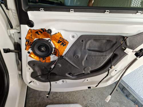

heute wie in vorherige Beitrag versprochen über Ergebnis mit BMW Soundsystem möchte ich berichten, ab Werk HIFI (676)
Leider ich kann nicht viel Bilder senden es gabs keine zeit mit Fotos zu beschäftigen, aber paar stuck habe ich doch Geschäft.
Also erst um eine Ergebnis; es ist gesamt sehr gute Soundsystem geworden, Klares Empfehlung.
Wir habe Türen gedämmt aber nicht viel hinter Lautsprecher Ca, 20x20cm Alubutyl an Tür Außenwand, Lautsprecher selbst außen rum, Türverkleidung mit Alubutyl und Schaumstoff auch Ca, 20X30cm, um die Lautsprecher wie auf Bild zusehen nicht viel aber es Reicht..
Subwoofer Gehäuse Außen komplett mit Alubutyl das wars mit Dämmen.
Jetzt was und wo haben wir gemacht , Hintere Türen mit 100mm Koaxial Bestückt,
Front Türen 2 Komponenten in Türen 100mm Mitteltöner, in Spiegeldreiecken Hochtöner.
Center in Armaturenbrett Match Koaxial.
Beide Subwoofer untersitz Helix Ci5 eingebaut, zum Schluss Math UP8DSP in Kofferraum originale HIFI 676 Ersetzt. URC3. Kabelfernbedienung nach vorne verlegt links in Ablagefach Befestigt.
Strom habe ich extra von Batterie genommen mit 6mm² Kabel versorgt, nicht vergessen in die DSP Sicherung umstecken 2X25A Sehe letzte Bild unten 1X25A ist für Plug & Play kabelsatz,noch muss die beide Plus Minus Polen von Molex trennen.
Eingemessen, Eigestellt.
Meine eigene Erfahrung hat mir gezeigt das die beide Helix Ci5 beim Mercedes machen mehr Arbeit und von Bass her kommt bisschen mehr als in BMW.
Aber Trotzdem Ergebnis war erfolgreich und Klang einwandfrei, mehr muss nicht sein.
Meine bekannte wollte erst noch vielleicht extra Subwoofer ins Kofferraum nachrüsten, aber wenn hat er selbst der Ergebnis gehört war klar das noch extra Subwoofer muss nicht sein es Reicht vom Bass her.
Zum Schluss Paar Bilder in Anhang, beim Fragen immer gerne.

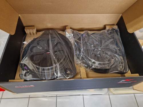

Wie in vorheriger Beitrag versprochen poste ich über W203 ab Werk Harman Kardon.
Folgendes ein jungen Mann Nachbar hat letztes Jahr der Wagen gekauft, nach paar Monaten ist bei ihm Center Kaput gegangenen und Verstärker mitgenommen damit war kein Sound mehr zu Verfügung.
Der hat bei mir gefragt was kann man damit machen? ich habe direkt erklärt das alles ist nicht mehr zu gebrauchen 20 Jahre alte sachen, plus der wollte unbedingt ein CarPlay.
Ich habe auch gesagt das alles ist nicht ohne und am bestens ist CarPlay kaufen Matcht Verstärker und Lautsprecher tauschen, am bestens noch Subwoofer ins Kofferraum.
Nachhinein war für ihm alles zu teuer und der hat versucht nach eigene Lösung zu suchen.
Über Ebay Gebrauchte Harman Kardon Center und Verstärker geholt, CarPlay bei Aliexpress gekauft, danach fest gestellt das Harman Kardon läuft über LWL und dazu benötigt noch Adapter für LWL, erste hat nicht gepasst noch eine geholt gesamt 200€ nur für Adaptern bezahlt.
Ergebnis unzufrieden mit Klang, es kling nicht wie es sein sollte.
Vor eine Woche hat er wieder bei mir gemeldet, und gefragt was kann man damit machen?
Damit kannst nicht viel machen war meine Antwort, Lautsprecher 20 Jahre alt, Verstärker gleich Alt.
Also wieder von vorne, Lautsprecher Tauschen, DSP-Endstufe, Dämmen, Dämpfen, Subwoofer, hier und her war es Okay für ihm.
Alles was Bestellt muss habe ich Bestellt.
HELIX K 10SE.2 Subwoofer
Audio System EX 80 SQ Center
Gladen RS 165 Speed G2 2 Komponenten vorne
Gladen Alpha 165 C Koaxial Hinten
Match UP8 DSP 8 Kanal Verstärker
Kabelsatz
Alubutyl STP Platten Dämmschaummatte.
Erste Tag zusammen haben wir begonnen mit Dämmen, Dämpfen, ich habe neben bei Match UP8DSP befestigt an stelle Harman Kardon.
Zuhause habe ich alte Lautsprecher aus seine Gehäuse rausgefräst und neu Eingeschraubt.
Center hat nicht gepasst in die tiefe damit muss ich auch was Fräsen, anpassen sehe Bilder, zum Schluss ist doch alles gut geworden.
Zweite Tag haben wir Kofferraum Gedämmt Kabel gezogen von CarPlay nach hinten und URC3. In Mittelkonsole verlegt, Lautsprecher in Türen verbaut.
Gesamt alle Kabeln waren schon vorhanden von Harman Kardon, aber musste ich nur anpassen an DSP. Nur fällende vier Kanälen Eingang Signal und Subwoofer habe ich neu verlegt.
Alle 8 Kanäle von DSP bestückt, Center, VR,VL,HR,HL, Surround als Mono, und Subwoofer 2X160Watt angeschlossen in Ersatzradmulde.
Zum Schluss alles vermessen was hat schon zeit an sich genommen, und mit Probe Hören begonnen.
Also ich möchte selber sagen das ist überraschend sehr gut geworden, Klang Sehr sauber Dynamisch, Bass alles so wie es sein sollte, zum Schluss habe ich zwei Setup gespeichert eine als Bühne und zweite als Surround.
Mein Junge Nachbar ist einfach überglücklich nach Hause gefahren.
An die stelle denke ich ist alles soweit beschrieben, natürlich beim Fragen kann jeder bei mir gerne Fragen.
MfG. klevik
