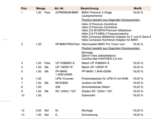

Hier ist das Angebot, welches ich mir habe machen lassen bzw die Komponenten, die bei mir verbaut werden.
Bin mal auf das Ergebnis gespannt.
Kostet unterm Strich wie viel?
3,7k

Ich muss bei dem Preis ehrlich fragen. Wir hören gerne Musik... Sind aber keine Nutzer die sich extra das Wohnzimmer ausmessen lassen etc. Meiner Frau reicht die JBL Anlage im Kia(als Vergleich).
Lohnen sich wirklich 3.000€ Umbau im Gegensatz zur Harmann kardon Anlage?
