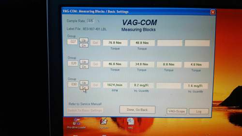

Naja, ich Suche bei meiner erst noch nach dem *Fehler im System, meiner Läuft kalt (und wird kaum warm) wie ein Sack Nüsse, holpert und Springt, sowohl das Dreieck ! alsauch der Motorleuchte (Gelb) öffters an und aus...
Wenn er *Wärmer ist (z.B. nach Stadtfahrt zur AB und gib dann gas, Läuft er erst wie ne Eins mit * und plötzlich springt er dann auf Dreieck ! und (das ist wohl *notlauf weil er dann Drehzahltechnisch nicht über ca. 1800 U/Min. kommt) Fällt dan von ca. 140 km/h auf 80-100 km/h (Drehzahltechnisch)runter und wenn man mit dem Gasfuß ebenso vom Gas soweit runtergeht, Fängt er sich wieder und Rennt wie nix gewesen wieder davon... allerdings kommen weder Kühlmittel noch Motoröl ausm Temp. Keller, wenn er innerstädtisch *Warm wird, ist später nix los.
Der Anfang war das er (schon beim Kauf) zwar sofort, aber mit riesen Dieselwolke Ansprang (halbverbrannter Diesel)
Der Verkäufer Sagte aus, das welche Glühkerzen defekt sind und wenn ich die Austausche (Laut Werkstatt) wäre alles i.O. Soweit so gut, Nach ca. 2-3 min. war wirklich das Qualmen beendet und lief er top, Vmax 250 km/h und auch Verbrauchtechnisch (7-8 Liter in mix). Nun wurde es allmänlich *Kälter und dachte ich, Zack nun aber Neue Glühstöpsel rein, Gesagt getan, langwierig aber ohne problemen rausbekommen, ich Freute mich wie Oscar....
Seitdem aber Springt er nicht mehr auf Schlag an??? ich Nudel zwar nicht lange, aber 5-6 Sekonden (Springt *Ohrtechnisch 2x mal kurz an, fällt aber sofort runter, das 3. mal Läuft er denn, dies alles dauert eben diese 5-6 sek.
Hierbei springt je nachdem, die warnleuchten an, mal nur das Dreieck!, mal nur Motorleuchte, mal beide oder keiner....? der Verbrauch ist in der Zustand dann auch jenseits von 10l/100 km.
Zudem stinkt und qualmt er in Leerlauf nun dermaßen, ganz egal ob warm oder kalt, das ein das schon peinlich ist an der Ampel :-(
Ich habe mir nun ein Geliehener Englischer VAG-COM Angeschlossen (kann wohl auch Schreiben?), und soweit ich mich Schlaugelesen habe, passen welche OT Zeiten überhaupt nicht. (Ich Füge sämtliche Bilder zu. (habe die ebenfalls bereits in ein Threat Stehen und Gefragt, darauf meldet sich jedoch kein der helfen könnte) Wenn wem so lieb wäre und es sich mal Anschauen mag?
Dazu habe ich mir einiges durchgelesen und versucht eigen zu machen, das Nachstellen von den Riemenspannung mit den beiden *Fähnchen, LLM Reinigen, OT sensor (a.d. Motorwand???) und logisch der VP44 Revidieren im Sinne Neuen Kolben + Sämtliche Dichtungen/O-Ringen.
Die Düsen sind höchstwahrscheinlich noch den originalen und haben nun 243 tkm Gelaufen, die sind wohl ziemlich *hin, der Zahnriemen ist auch bald fällig, wollte den aber erst im Frühjahr Wechseln (Kostenbedingt)aber WO fange ich nunmehr an Fehler zu Beseitigen???
Das dies Kosten mit sich bringt ist mir klar, möchte jedoch unbedingt mein Dicker im Rahmen wieder fit bekommen, bin schon ein versierter Handwerker & Schrauber, aber hier treff ich auf viel Softwarebedingtes, und das Verstehe ich zwar Technisch einigermaßen, brauch aber entsprechende Vorlagen und info wie und was ich beachten und Einstellen muss wenn werten X nicht X sind. (Erfahrung kommt vom Üben Lernen und vor allem MACHEN nech...)
Ein Vielleicht anderes Thema ist der Tankanzeige der nur sporadisch funzt, und wenn, nur bis der Tank etwa halb leer ist, danach bleibt er auf null, wie Gelesen habe ich wohl den Stautopfversion weil 2004er Quattro der auch Seine macken hat, dort ist ebenfalls ein Sensor für der Tankanzeiger (Eins von 4!???) wenn ich richtig liege?
So ich hoffe ich habe Euch nicht gleich Überrumpelt ;-)
Kann mir bitte wem (auf dem Weg) Helfen?
Schonmal Vielen Dank im Voraus,

Moin moin,
Weberli kann Dir da sicher was genaues dazu sagen, ich habe selber von den Messwertblöcken keine Ahnung.
Fehler auslesen kannst Du dann auch mit dem Teil. Aber wenn ich lese welche Lampen da alle bei Dir angehen... Da muss doch einiges abgelegt sein.
Eventuell auch Motor für Saugrohrklappe (V157) defekt? Oft hat das Kabel dahin einen Bruch und dieser Wackelkontakt führt zu Deinen Schilderungen an der Ampel usw...
Such hier im Forum mal nach dem Thema: Saugrohrklappe (V157) defekt.
Bis Weberli sich meldet hast Du evtl. schon eine Spur...
Luftmassenmesser schon getauscht?
Nur meine Ideen dazu...
