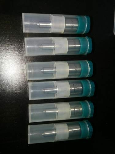

Ich hab an JTD Dieseln im Alfa Erfahrungen mit Chinadüsen gesammelt. Jetzt weiß ich aber doch wieder einiges mehr. Ich hab das da ans laufen gebracht, hatte aber immer Probleme mit graurauch (nachtropfen).
Hab inzwischen aber einiges in dem Bereich verstanden, und kann mir vorstellen, dass ich das auch am Common Rail Diesel jetzt in den Griff bekomme. Die Ansteuerdauer, bzw deren Programmierung hab ich mit vielen Testfahrten sauber hinbekommen.
Hier am VP44 TDI brauche ich das ja nicht, sondern "nur" Stufe 1 und Stufe 2 sauber einstellen (Öffnungsdruck).
Sensor werde ich wieder nen 4 Bar nehmen, wie ich das sonst am Alfa verbaut habe, und Turbo nen GTB2260VK auf Vakuum umgebaut.
Sensor ist sehr simpel ins Steuergerät zu programmieren.
Mir bleibt dann halt ne recht aufwändige Abstimmung (programmierung) der VTG, und eine Anpassung der Einspritzmengen im unteren Bereich.
Jetzt muss ich halt nur mit den Chinadüsen hinkommen.

Naja eigentlich brauchst du bei Alfas nicht viel an den Düsen machen.
Die Serien Düse des 2.4 20v bietet genug Reserve um einfach mal stumpf 50% mehr einzuspritzen ohne mit der zeit zu lang zu werden.

Ich hab das zwar am 10V gemacht, aber auch beim 20V ist das Limit sehr schnell erreicht. Ab 4600 U/min ist die Einspritzdauer dann einfach zu lang, um da noch richtig was in akzeptabler Zeit zu erreichen. Da beginne ich 29,8° vor OT und Ende je nach genauer Drehzahl 1,5° nach OT, und das beim 20V mit 1750 Bar und beim 10V (mit aufgerüstetem Common Rail System, das cp3 Hochdruckpumpe, Volvo Rail, etc) auch.
Genau da mach ich den Unterschied, Stumpf 50% mehr bei 2700 U/min am jtd kann jeder D..., andererseits scheitern viele schon an der 100mm³ Marke beim 20V, beim 10V und beim 8V ist bei 7,5mg/Hub und 3600 U/min das Ende der original Pumpe erreicht...
Egal, es geht um den v6 TDI, und da will ich mal sehen, was so geht. Die Programmierung bei dem Steuergerät ist ein Witz.
