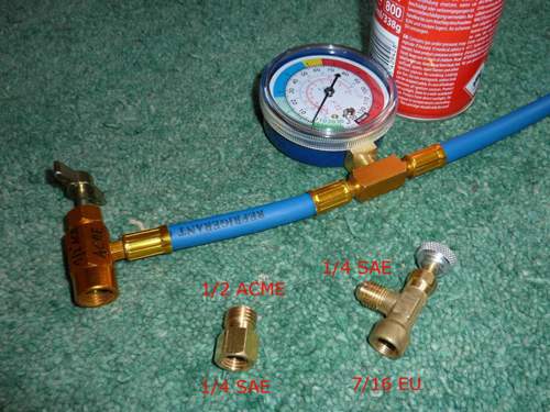

Rothenberger Gaskartusche an China- Einfüllschlauch sieht bei mir so aus:
mit 2 zusätzlichen "Adaptern"
https://www.ebay.de/.../222488192735?...
https://www.ebay.de/.../322686070704?...
Den Reduzieradapter habe ich etwas abgesägt, sonst fassen nicht genügend Gewindegänge.
Es gibt auch den Chinaschlauch ohne verpressten Hahn mit 1/4 SAE Anschluss. Bei diesem spart man sich den Reduzieradapter.

Ganz schön umständlich, aber ok, wenn man das Befüllzeugs mit dem verpressten "Dosenöffner" dran schon hat . . . bei Neukauf aber lieber gleich richtig kaufen = mit geschraubtem Dosenöffner ;-)
Hab aus Ungeduld (der Freundin) aber auch den teuren Dosenöffner-Adapter in D kaufen müssen . . . sonst lieber den schon verlinkten aus China (dauert halt länger).

Du hast Recht, dieser Adapter wäre noch besser, der hat ja 1/4 SAE und 7/16-28UNF (=EU) für die Rothenberger-Flasche.
Achso, beim Kauf über ebay meines Chinafüllschlauches hat der Verkäufer als erstes Bild den Schlauch mit Verschraubung, auf allen nachfolgenden Produktfotos ohne Verschraubung abgebildet, sodaß man nicht weiß, was denn nun geliefert wird. Es kam "natürlich" die einfachere Variante.

So, ich will jetzt einen Druckschlauch kompatibel zur Rothenberg 300 Flasche bestellen....
KLICK
Hat da jemand eine optimale Lösung? Der Manometerschlauch mit abschraubbarem Gewinde kommt aus China und braucht Monate...
Wäre für aktuelle Links zu den richtigen Adaptern oder aber dem oft erwähnten original Rothenberg Adapter dankbar!
Oder funktioniert das Teil?

Die richtigen (mit schraubbarem Dosenöffner) Füllarmaturen gibt's aber auch mit weniger Lieferzeit, hab ich schon öfter welche gesehen, kommen dann aus Zwischenlagern bzw. Zwischenhändlern in EU, kosten dafür halt bissl mehr . . . Zeit = Geld ;-) Auch bei ebay mal guggen !
Mußt halt erstmal bissl Suchzeit investieren, und einen Aufpreis für flottere Lieferung, um Lieferzeit zu sparen ;-)
Ich kann dir ja zwischenzeitlich meine Armatur kurz leihen, bist Raum WÜ-BA ?

Nein der Adapter von Amazon funktioniert nicht brauchst nicht versuchen...
Bestell dir diese 2 Artikel kostet zwar viel aber aber kannst dir immerhin jeden Sommer 100e Euros für die Befüllung sparen.
https://www.ebay.de/itm/322686070704
https://www.ebay.de/itm/222488192735
