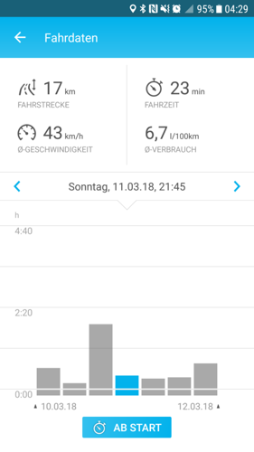

Ich habe jetzt 1000km voll... meine gewohnte Strecke zur Firma ist überraschend verbrauchsarm. Mein A3 hat ~6.5L gebraucht. Den Tiguan habe ich jetzt an drei Tagen mit 6.8L gefahren. Für mich ein Topwert. Ansonsten nimmt er über den Daumen 1-2L mehr bei meinem Fahrprofil (8-10L im Drittelmix). Ich bin sehr zufrieden mit dem Antrieb im Tiguan. Das es so deutlich souveräner voran geht als in meinem Vorgänger hätte ich nicht gedacht. Man hat sogar wieder etwas "Klang" von hinten.

Ich habe jetzt 1000km voll... meine gewohnte Strecke zur Firma ist überraschend verbrauchsarm. Mein A3 hat ~6.5L gebraucht. Den Tiguan habe ich jetzt an drei Tagen mit 6.8L gefahren..
6,8 l... Wie hast du das denn geschafft? Davon kann ich ja nur träumen 🙂 Vielleicht kannst du noch ein paar Angaben machen. Welches Fahrprofil, wieviel km etc? Danke und schönen Abend ??
Ja, dass würde mich auch interessieren, den Wert habe ich nicht mal mit meinem T1 177 PS Diesel geschafft.
Naja, ist auch ganz schön hügelig bei uns, und was er braucht soll er auch bekommen im Spass-modus.
Ich fahre 17km zur Arbeit. Los geht's mit 1.5km 30kmh dann auf eine Bundesstraße mit 60/70kmh für 10km. Der Rest ist dann Stadt mit 50kmh. Als Fahrprofil habe ich Individual mit DCC Comfort, Motor Sport (fahre in D) und ACC normal. Ich habe dabei ca. 5 Ampeln mit kurzer Wartezeit.
Ich habe auf der Strecke wirklich keine Not den Wagen schnell zu fahren. Natürlich sind auch Verbräuche von +10L dabei. Zum sparen habe ich den Motor nicht genommen 😉
Da hattest du bei deinem A3 aber Glück. Meiner (auch 1.8 TFSI quattro) braucht bei so einem Profil locker 1-2 Liter mehr bei zurückhaltender Fahrweise. Unter 7.5 Liter geht da auf keiner Strecke bei noch so vorsichtiger Fahrweise selbst in Eco nix. Da habe ich ja fast Hoffnung bei einem Wechsel auf den Tiger 🙂
Hi wir haben zwei Tiger im Haushalt einen 180PS und 220 PS. Verbrauch beim kleinen nur Landstraße 8,4 l und der Große ehr 9,6 l. Ich habe keine Ahnung wie man hier auf Dieselwerte kommt. Aber ich denke mal schieben hilft hier ein wenig hihi
Der EA388 Gen.3 spritzt bei Teillast ins Saugrohr und nicht in den Brennraum. Damit lässt er sich sehr sparsam fahren wenn man die Leistung nicht abrufen muss. Und genau das muss ich auf dem Arbeitsweg nicht. Morgens mir viel Verkehr geht's knapp über 8L für die gleiche Strecke. Wie gesagt schaffe ich auch locker 1X.L wenn ich Bock drauf habe. Das war beim Vorgänger genau so.
