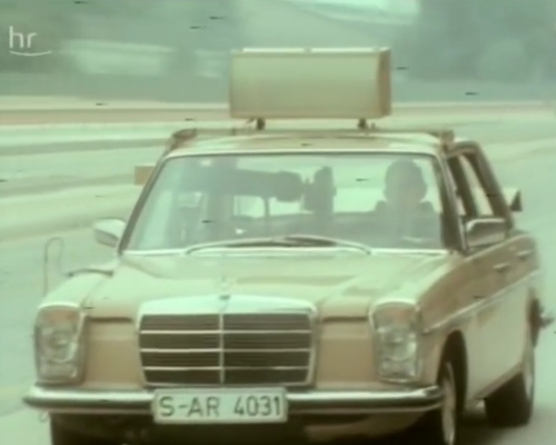

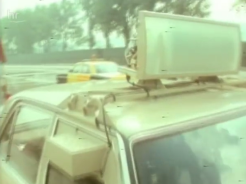

https://youtu.be/GjsqRSPs_s8
Ab ca. 2:00 der UR-CPA von MB ;-)
Hier Bilder:
DAS ist noch ein richtiges Radarsystem...:):););)
Vermutlich hatten da alle, die vor einem fuhren, ein erhöhtes Krebsrisiko ;-)
