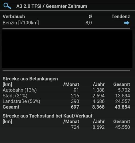

Passatwerte aufgrund der wenigen Eintragungen noch nicht ganz vergleichbar, deuten aber den Unterschied zum A3-Motor, den ich auch wahrnehme, an. Aber man sieht, dass der alte 2.0 TFSI im 8P deutlich mehr geschluckt hat als der neue 190 PS. Ich bin meinem 200 PS 8PA über 50.000 km mit 8.0 l / 100km gefahren (kalibrierte Tankanzeige). Bei dem Fahrstil müsste ich eigentlich beim 190 PS A3 deutlich unter 8 l / 100km liegen.

Lag mit meinem 8PA 200 PS Handschalter bei 8.0 l / 100km über 45.000 km - viel Landstraße und Stadt (v. a. rund 15km Pendelstrecke mit Landstraße und Stadt). Laut Spritmonitor liegt der Verbrauch weitaus höher, weil sicher viele mehr Autobahn als ich fahren. Schaue daher bei Spritmonitor ins Mittelfeld, das sich in der Regel mit meinen Verbrauchswerten deckt.
