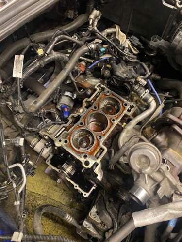

Habe nun selbst den ZR bei meinem Ecoboost 1l erneuert und hier meine Geschichte dazu.
Vorab erzähle ich euch etwas von mir und wie ich zu diesem Fahrzeug gekommen bin, dafür muss ich ein wenig ausholen.
Bin gelernter KFZ Techniker (seit 20 Jahren) im Raum Salzburg und habe bis dato schon auf gut alle Marken geschraubt.
Diesen Ford Focus 1l Ecoboost mit 125ps habe ich mit einem Motorschaden gekauft (heiß gelaufen - Zylinderkopf defekt) und wollte ihn nach der Reparatur selbst fahren ohne mich vorher über die Technik von diesem Motors zur informieren. (Ich dachte, was soll bei einem 3 Zylinder Benziner schon großartig dabei sein - falsch gedacht) Alleine der jetzige Wissensstand, dass sich die beiden ZR im Öl befinden, ist eine absolute Katastrophe. Alle anderen Hersteller zeigen doch schon seit Jahrzehnten wie es geht. Steuerkette im Öl und ZR frei von jeglichem Öl, und es funktioniert hervorragend. (Bei den einen besser bei den anderen etwas schlechter)
Nachdem ich mit der Reparatur fertig bin, ist mein Resume folgendes: Finger weg von diesem Motor. Auch ich werde ohne das Fahrzeug angemeldet zu haben es wieder verkaufen.
Der Wagen ist ein 2015 bj. und hat knapp über 90tkm gelaufen.

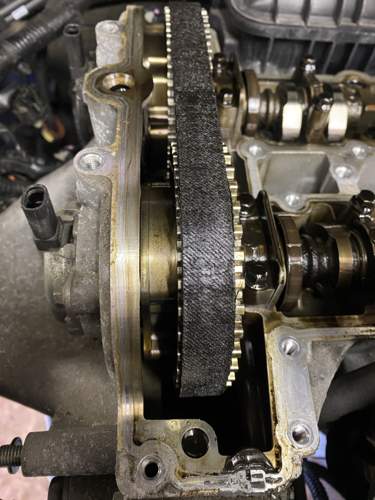

Der ZR sah aus, als würde er jeden Moment in alle Einzelteile zerfallen.
Der kleine ZR hingegen, sah noch wesentlich besser aus, da er nicht so „massiv“ unter Spannung steht vermute ich. Der Arbeitsaufwand für den kleinen ZR der über die Ölpumpe läuft wird übrigens von Ford mit der Demontage der Ölwanne beschrieben.

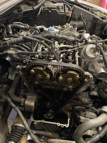

Ich habe ihn allerdings ohne Probleme mit eingebauter Ölwanne getauscht bekommen. (Zusätzlicher Zeitaufwand: <1min)
Um überhaupt erst an die ZR zu kommen, braucht es enorm viel Zeit und Geduld. Das Einstellwerkzeug für den ZR kostet auf Amazon unter 100,- was mich jetzt nicht erschreckt hat ABER um die Kurbelwellenriemenscheiben-Schraube wieder RICHTIG fest zu ziehen (die man übrigens unbedingt erneuern sollte) benötigt es einen Drehmomentvervielfältiger der auf Ebay schlappe 700,-+ kostet.

Ja habe den Zylinderkopf erneuert. Kostenpunkt der Teile: ca. 650,- inkl. aller benötigten Dichtungen und Schrauben.
.jpg
Das der Block i.O.ist weißt aber nicht oder?
Oft ist der auch durch,bemerkt man erst später,kann bisl dauern.
Wenn man den Wassermantel u.den Block allgemein sieht von oben wundert man sich nemehr das der Hitzeschock den Motor tötet oft,deshalb als Gebrauchter unemfehlbar wenn schon was war.

Der Block hat nix, der ist robust genug. Der Kopf ist die Schwachstelle bei Überhitzung, zumindest in meinem Fall. Man hat sogar den Riß gesehen.
