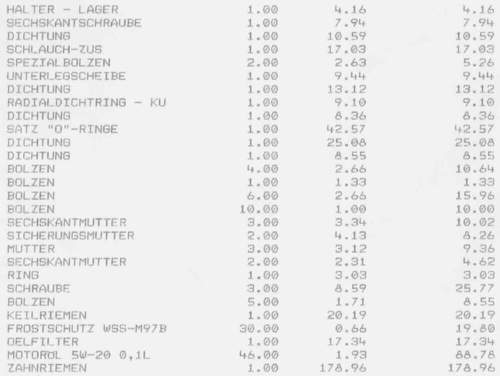

Hab jetzt auch einen KV vom FFH im Ort, für 1650 € (2012er mit rund 125.000 Km ).
Wovon netto 770 € reine Arbeitszeit sind.
Der kleine Riemen wäre mit 22 € inbegriffen, wobei ein Wechsel laut Meister nicht erforderlich ist.
Wenn ich Ölpumpe und Ölwanne (im Nachhinein) wechseln lassen möchte, muss ja nicht wieder
alles weg, was beim ZR-wechsel abgebaut wird, oder?
Was meint Ihr zu dem Angebot?
Hier mal noch die Auflistung:
01
Soweit ich weiß liegt der kleine Riemen hinter dem großen. Um den zu wechseln muss der große ab. Und das ist wie beim ZR Wechsel ein enormer Aufwand.
Die Aussage das des nicht nötig ist finde ich daneben. Weil sobald der kleine gewechselt werden muss kommen weitaus höhere Kosten auf dich zu als wenn sie den gleich mit machen. Ist ja kaum Mehrarbeit.
1650 würde ich nicht bezahlen. Mehr als das doppelte was ich bezahlt habe.

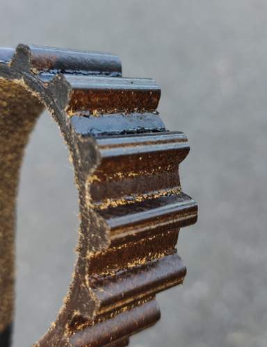

Hallo ich habe jetzt beide Riemen wechseln nach 10 1/2 Jahren und 125000km wechseln lassen.
Anbei die Bilder vom Zustand der Riemen.
Riemen-oelpumpe
Steuerriemen
Nicht zu lange gewartet würde ich sagen

@ecofocus schrieb am 30. Oktober 2022 um 16:33:10 Uhr:
ich denke dass hiermit noch 50.000 km drinnen gewesen wäre.
