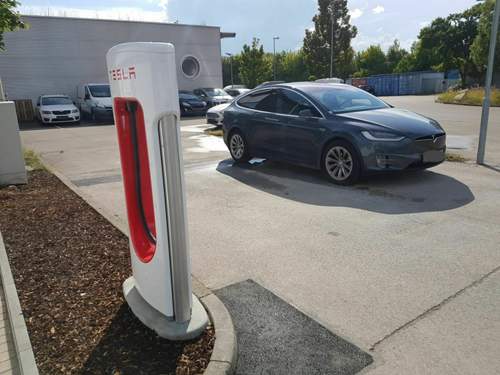

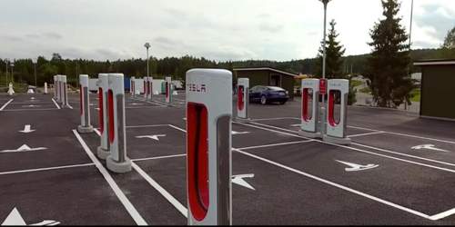

Nochmal was zum Thema SuC + Wohnwagen. Im Anhang nochmal ein Beispiel einer durchfahrbaren Anordnung von Stalls am SuC Leonberg am Autobahndreieck A8/A81. Der wurde neulich erweitert und jetzt gibt es dort auch 2 Stalls, die problemlos mit Anhänger/Wohnwagen angefahren werden können.
Ich denke, wo immer es die räumliche Situation erlaubt, wird Tesla darauf achten beim Ausbau auch ein paar solcher Durchfahrtsmöglichkeiten anzubieten.
Tesla-supercharger-durchfahrmo-glichkeit
