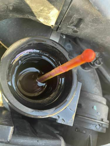

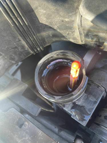

Normal das es so ausschaut?
ich wollte gerade kühlmittel mit wasser nachfüllen
es war nach 200ml schon voll..
O.k. Da ist definitiv die Kopfdichtung kaputt.

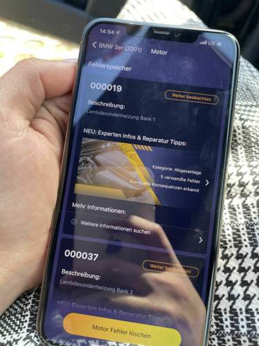

Ich habe zu 100% eine defekte Kat ( Begründung: Habe Schubabschaltung deaktivieren lassen für Pop and Bang, seitdem es raucht ist es soundlich also pop and bang auch viel lauter geworden und es stinkt stark nach Abgase nachdem ich hohe drehzahl gas gegeben habe + nachdem das auto länger gestanden ist das auto wieder starte riecht man es sofort wieder )
+ Verbrennungsausetzer bei alle Zylinder hab ich auch
Laut das Bild können beide Ursachen für blaue Abgase sein
zylinderkopfdichtung wie gesagt vor 2 jahren bzw. vor 40k km erst gemacht worden
Dein Fahrzeug raucht wirklich sehr stark und du hast Ölschleim im Ausgleichsbehälter. Deswegen bin ich mir ziemlich sicher.
Kat wird sicher auch defekt sein.
Und dass du Verbrennungsaussetzer auf allen Zylindern hast ist normal; du hast es dir ja programmieren lassen. Er spritzt Kraftstoff ein und es verbrennt unkontrolliert.
