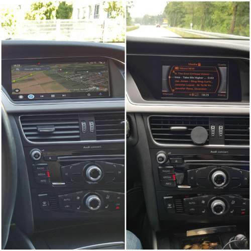

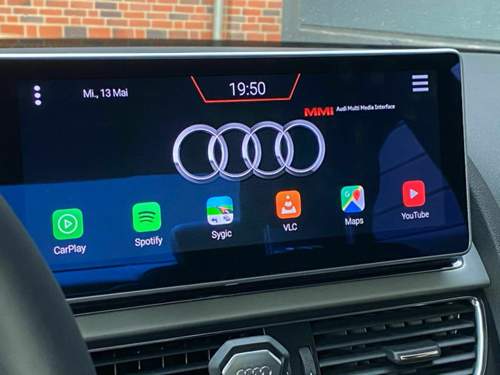

Anbei ein Bild von vorher nachher:
Ist eine andere Startoberfläche weil es mir persönlich nicht gefällt von dem Produkt.
Habe es mir so eingestellt wie auf dem Foto.
Ist simpel und schick meiner Meinung nach.
Gefällt mir gut.
Sieht toll aus.
Würde mich persönlich mit dem Touch aber stören wenn ich immer reingreifen müsste.
Ich nutze das Touch viel deshalb.
