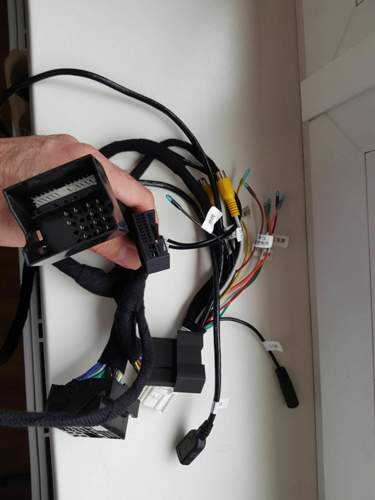

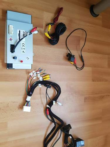

Ich habe mir über aliexpress ein 8.8" Bildschirm bestellt das Radio concert mit AUX in der Mittelarmlehne. Das Teil ist jetzt da und soll morgen verbaut werden. Allerdings habe ich am Bildschirm nur ein 3.5mm Eingang, welcher aber für das mic vorgesehen ist.
Wo soll das aux Kabel für den Ton dann angeschlossen werden?

aber das Signal wird bei den Meisten über den großen Hauptstecker (Quadlock) am Radio eingespeist. Somit brauch man kein Kabel zur Mittelkonsole legen für das AUX-Signal.

Oder schick mal ein Foto von deinem Kabelbaum.

So sehen die Kabel aus. Auf dem ersten Bild oben rechts sieht man den Aux In Stecker. Aber der soll für das mic sein. Wo habt ihr eigentlich das Mic dann abgelegt / verlegt?
Anhand der Kabel würde ich auch sagen, dass ich nicht ein weiteres aux Kabel legen muss. Anleitung war nicht dabei.

Ah, bei dir ist es Cinch.
https://www.ebay.de/itm/233499720099
Hier hast du einen Adapter gibt es natürlich auch bei Amazon.
