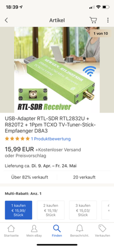

rtl-sdr Stick Ist das der richtige ...
Welchen hast du ??? Wie sieht das aus mit den umschaltzeiten ????

Ich hab hier 2 verschiedene mit denen macht er zwar den Suchlauf, aber findet nix...Treiber ist korrekt installiert aber bekomm nix rein... Hab mich damit aber auch noch nicht richtig beschäftigt. Scheinbar kann man da auch ne altrrnativ Firmware drauf hauen ...
ich hab jetzt mal 2 zum Testen bei amazon gekauft, werde am Montag berichten...

also kurzer berciht
Wavesink funktioniert perfekt mit dem DAB RTL2832U stick
nur die Software lässt zu wünschen übrig
-Der Stick ist Top schnell und bekommt mehr Sender sauber rein als der Billige von RSNAV
-Die Wavesink Software ist Käse , wenn du am 8.8 RSNAV umschaltest auf music also Poweramp , läuft der Radio weiter, und die App muss beendet werden sonst hörst du beides.
bei der DAB-Z geht das automatisch.
Leider finde ich keine bessere Lösung, die Wavesink finde ich echt gut, ber die Soft ist von 2015 und der Entwickler macht wohl nichts mehr.

Welchen Stick meinst genau? Haste nen Link dazu ? Gibt ja verschiedene und meine beiden funzen nicht.
https://www.amazon.de/dp/B079C3FHPG/ref=cm_sw_r_cp_api_i_ErOMCbFTFEV2H
