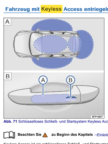

Näherungsbereiche:
Img-0346
In dem tv bericht den ich gesehen habe ist derjenige der die auslesetechnik bei sich hatte ganz dicht an das vermeintliche opfer herangestanden. Fast körperkontakt.
Wie gut ein dieb ausgestattet ist weiss ich leider auch nicht

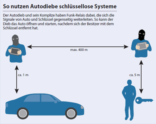

Leider nicht, hier mal ein Artikel der Zeitschrift c't, die sich etwas besser mit Technik auskennt, als Bild und Co: keyless gone
Die Grafik der ersten Seite sagt schon mehr aus. als Du suggerierst. Siehe Anhang. Bei ausreichend Zeit und Nutzung von Parabol-Richtantennen ist sicherlich noch einiges mehr möglich. Man muss nur suchen, wo der Schlüssel sich befindet um ihn anzupeilen.
Zur real erprobten Funkreichweite einer modernen Hightech-Relaisstation hier ein Statement des Herstellers:
Der in Deutschland ansässige Hersteller eines solchen Systems namens „QKey2“ sagt, dass es Entfernungen bis zu 400 Metern überbrücken könne. Er verleiht die Systeme nach eigener Aussage allerdings nur an Bundes- oder europäische Ermittlungsbehörden für hoheitliche oder polizeiliche
Zwecke.
Jetzt komme bitte nicht damit, dass es die guten Profis schaffen, die bösen hingegen nicht...
Die bösen Profis kaufen diese Geräte dann halt aus dunklen Kanälen
Währenddessen entwickelt sich der Markt für Relais-Funkgeräte. Vor zwei Jahren wurden sie erstmals angeboten. Glaubt man Insidern kosteten sie noch im letzten Jahr mehrere 10.000 Euro. Nun gebe es Händler, die sie für etwa 1000 Euro verkaufen. Laut Boris Danev, einem der Mitarbeiter an der ETH Zürich, die 2010 das Sicherheitsproblem aufdeckten, könnten die Geräte noch billiger werden. Er
forscht zurzeit an einer Version, deren Bauteile weniger als 100 Euro kosten sollen.
Was die Diebstahlstatistiken angeht: Sicherlich bezahlt die Kasko den Wagen, wenn der futsch ist. Es ist leider zu befürchten, dass dadurch die Beiträge mal wieder deutlich ansteigen werden...
Dazu kommt, das System ist noch recht neu und die Diebe sind noch nicht alle darauf geschult. Daraus lässt sich schließen, dass die Diebstahlzahlen auch in den nächsten Jahren noch deutlich ansteigen werden. Auch kommt es drauf an, wo der Wagen entliehen wird. in der Nähe zu den östlichen Staaten sind erheblich mehr Diebstähle zu verzeichnen, als in Südwest-Deutschland. Ab gesehen davon nützt es mir nichts, wenn die Versicherung den Wagen zahlt, ich aber trotzdem erst einmal Zeit (Nervereien und Rennerei mit Polizei und Versicherung) und Geld (Wertverlust des Autos, Verlust der im Wagen befindlichen Dinge) investieren muss, um einen adäquaten Ersatzwagen zu erhalten. Auch erhalte ich den nicht morgens um 7, wenn ich zur Arbeit/in den Urlaub fahren will sondern auch da muss ich mich erst mal mit einigen Gegnern messen, bevor ich mein Recht durchsetzen kann.
