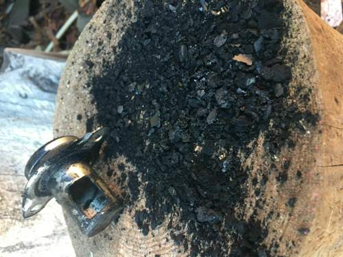

Aber kommen nicht die Ablagerungen in unseren Diesel- (und BeDI-)Motoren aus Rußpartikeln gemischt mit Motoröl, was im Wesentlichen auf Kurbelgehäuseentlüftung (Blowby) und Abgasrückführung zurück zu führen ist?
@chrisdash schrieb am 28. April 2019 um 14:47:21 Uhr:
Es gibt ja Ablagerungen an verschiedenen Stellen, hier gehts um Ablagerungen in den Injektoren bei Dieselmotoren und um Erfahrungen mit zusätzlicher Beimischung von Keropur D in den Kraftstoff. Das Additiv enthält im Wesentlichen 2-Ethylhexylnitrat, was auch von den Raffinerien benutzt wird um die Cetanzahl einzustellen, also die Zündfähigkeit. Je höher die Cetanzahl desto geringer ist der Zündverzug, also die Zeit zwischen Einspritzbeginn bis zur Entzündung. Je kürzer die Zeit, desto weniger Brennstoff ist bereits eingespritzt, desto weniger heftig ist die Zündung, die Verbrennung wird "weicher" - und ruhiger, Ruß und NOx werden grundsätzlich weniger. Hier gings aber eigentlich eher um die Effekte IN den Injektoren und nicht um die Sekundäreffekte wie Ruß und NOx die AGR und Saugrohr zukleben. Das zu beurteilen ist auch schwieriger da die Motorsteuerung ja auch ständig an verschiedenen Stellschrauben dreht um einen möglichst optimalen Kompromiss zwischen Verbrauch, Leistung und Emissionen zu finden - vor dem Update auch Lärm :-)
Was das Additiv sicher nicht kann, sind Ablagerungen des AGR Systems abbauen, sondern nur vom Weg aus dem Tank bis Austritt Injektor, evtl. noch im Brennraum.
Anbei mal ein Bild meines CFFB vor dem Update mit ca. 120.000km. Der Stutzen ist der, der die AGR Gase in den Ansaugtrakt einleitet. Der wird TPi gemäß um 180 Grad gedreht, damit er nicht mehr auf die Saugrohrklappe bläst, da die sonst irgendwann hakt.
