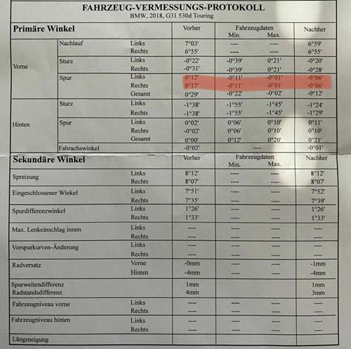

Auch ich melde mich heute erneut zurück.
Im April 19 hatte ich mein Fahrzeug ja zur Achsvermessung und Einstellung nach Vorgabe bei BMW bei Welcher die gesamte Vorderachse gelöst, entspannt und wieder befestigt wurde.
Leider ohne Besserung der Windanfälligkeit.
Nach dieser Maßnahme bin ich mit meinen Sommerrädern noch knapp 4t km gefahren und habe dann auf Winterräder gewechselt.
Auch hier keine Besserung des Fahrverhaltens bei Wind.
Ende März 2020 war mein Fahrzeug erneut zum regulären Service bei BMW, hier wurden neben Öl und Filtern auch die Bremsklötzer an VA und HA gewechselt. Kosten 1500€!
Knapp 1 Woche später (zu Ostern) habe ich dann erneut meine Räder von Winter auf Sommer gewechselt.
Hierbei bin ich fast umgefallen! Beide Vorderreifen waren auf den Außenflanken komplett abgefahren!
Wir reden hier von NEUEN Reifen die nach knapp 7t km Außen fix und fertig waren!
Ich habe keinen Hinweis durch BMW nach dem Service erhalten das da evtl. etwas nicht stimmt oder meine Reifen derart abgefahren wären!
Also Telefon geschnappt und angerufen was das soll und evtl. Termin für erneute Achsvermessung (170€ bei BMW) ausmachen.
Antwort O-Ton: Die abgefahrenen Reifen liegen an den hohen Kurvengeschwindigkeiten die ich fahren würde!
Gut das ich den Herren nur am Telefon hatte...
Nachdem ich mir meinen Lachanfall verkniffen hatte wünschte ich dem netten Herren am anderen Ende noch einen schönen Tag.
Telefon das 2.x geschnappt und einen bekannten Schrauber angerufen ob er mir wen mit entsprechenden Achsprüfstand empfehlen kann. Konnte er. Also Telefon das 3.x geschnappt, da angerufen und gleich einen Termin für den kommenden Tag bekommen. Fahrzeug Früh abgegeben, Mittag abgeholt. Kosten für die Vermessung 69€!
Ergebnis: Die Achse Hinten passt soweit, die Achse vorne steht völlig aus der Spur! Protokoll hänge ich mal an.
Die Werkstatt bei welcher die neue Vermessung durchgeführt wurde bestätigte mir dann auch das die abgefahrenen Reifen definitiv an der verstellten Spur liegen. Auch sagten die das 2 Schrauben an der Aufhängung vorn derart fest waren das sie die kaum auf bekommen hätten und bezweifeln würden ob das Fahrzeug bei BMW wirklich vernünftig gerichtet worden wäre. Kann ich nicht beurteilen da ich von sowas keine Ahnung habe. Glauben schenke ich dem schon da mein ehemaliger Klassenkamerad auch dort arbeitet und mir alles 1:1 bestätigt hat.
Fazit für mich: Definitiv letzter BMW und ich werde der Kundenbetreuung in München noch ein paar passende Zeilen zukommen lassen. Interessieren wird es die wohl nicht aber meinem Gewissen tut es gut.
Was ich 0 verstehe wie man so eine Arbeit an den Kunden raus geben kann, Räder abgefahren und 0 Info was da ist. Das macht jede Hinterhofwerkstatt besser zu einem Bruchteil von dem Preis.

Alles nicht schön.
Ich würde mir den Werkstattchef oder Chef des Hauses zur Brust nehmen.
Behaupte, dass man sich einigen wird.
Es sind nur Menschen...
