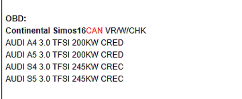

Mein Simos16 Steuergerät (gibt es seit Mitte 2014) konnte bis November 2016 von keinem Tuner gelesen werden. Inzwischen liegt ein Original-File auf dem Server der Flashtool-Hersteller, wodurch erst ein Tuning möglich ist.
Denn durch dieses sog, VirtualRead wird das eigentliche Auslesen des MSG umgangen...
Wenn denn dann Simos 6/8/10/12 oder 18.
Simos 16 wurde "übersprungen"...
Und, lesen + schreiben war nie das Problem. Problem war der RSA, die Chks usw.

Da bist Du aber schlecht informiert - ich (und nicht nur ich) habe Simos 16 !!!
Und das lesen ist sehr wohl das Problem, genau deshalb wird das heute mit Virtual
Read gelöst. Stichwort Embedded Security - macht ein auslesen so gut wie unmöglich.
Viel Ahnung scheinst du nicht zu haben.
Das VR auf dem Bild steht übrigens für VirtualRead....

Und wie geschrieben, lesen + schreiben war nie das Problem. Virtuell Read ist nichts anderes als das man den direkten Zugang zum lesen nicht kennt/hat und per orig Datei vom Server löst.
Das machen viele Tools bei vielen Steuergeräten. Ebenso bei Getrieben usw.
Das direkte lesen ist dann möglich, wenn man die Seed/Key hat, RSA kennt (oder umgehen kann) usw.

und wieder einige falsche Aussagen...
CRED und CREC sind beides Simos16.
Und komisch - erst wurde es übersprungen....
Warum wird das denn mit VirtualRead gelöst ? Genau, weil das STG selber nicht auszulesen ist.

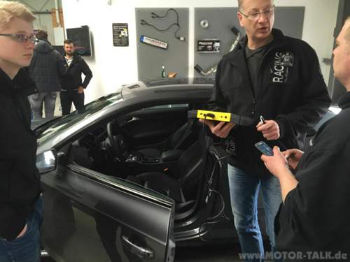

Und das lesen/schreiben ist keine Behauptung, Stefan und zb Oberscheider können die seit Mitte 2015.
Ich weiß es da selber gesehen - live vor Ort. Und da konnte es kein CMD, kein X17 und kein Kess.
Ob Du da gewesen bist oder nicht, kann ich genau so wenig nachvollziehen wie Du meinst es behaupten zu müssen. 😉 Faktisch hat es keiner nötig wegen so einer Sache zu lügen. Wäre es anders, wäre im verlinkten Forum auch dazu eine Info gewesen.
Aber sorry, da willste Dich ja nicht anmelden und lesen + lernen. 🙂

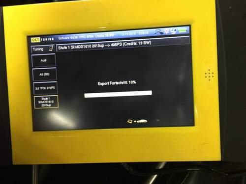

Glaub's oder nicht, mir völlig egal. Warum sollte ICH hier sowas behaupten
wenn's nicht stimmen würde ?
Und Du liegst wieder falsch - meiner (CRED) und der Wagen von einem Bekannten
(CREC) wurden genau von besagten O.CT geflasht - und zwar als aller erste im
Oktober 2016 !!
Wir hatten sogar wochenlang direkten Kontakt zur Entwicklungsabteilung von O.CT.
Keine Ahnung, woher Du Deine Info's beziehst, offensichtlich solltest Du nicht alles
glauben was in diesem Tuning-Forum so geschrieben wird.
Aber klar, ICH stelle hier ja nur unhaltbare Behauptungen oder gar Lügen auf....

OCT = Stefan. Die 2 Arbeiten HAND IN HAND.
Beide arbeiten zusammen und haben den FLASHER / Protokolle dazu entwickelt.
Und zwar ein eigenes System.
Whups. Was ist denn das? Komisch komisch oder? 😁

Was sagt mir das? Das war der angebliche Versuch? 🙂
Wie bereits gesagt - mir völlig egal was es DIR sagt.
Das Bild ist am 30.04.2016 bei Stefan an MEINEM Wagen, als er -
entgegen seiner vorherigen Behauptung - meinen Wagen NICHT machen konnte...
@WilhelmTell schrieb am 28. Mai 2017 um 21:59:40 Uhr:
