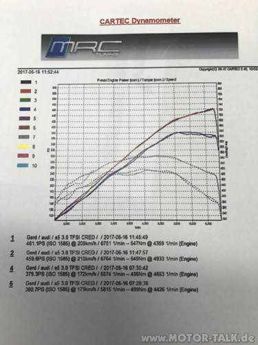

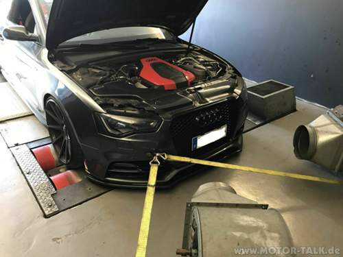

So - mein England-Besuch war erfolgreich 😁.
Doug von MRC-Tuning (in der VAG-Szene europaweit als VAG-Guru bekannt)
hat meinen Dicken endlich auf Level 2 gehoben.
Nach diversen Abstimmläufen lagen wir bereits bei ca. 480PS, aufgrund erhöhter
Ansaugtemperaturen haben wir aber "for safety reasons" auf 460PS / 550 Nm
"zurückgedreht".
Reicht aber auch so - 0-100 km/h 3,8 Sek., 100-200 km/h 10,2 Sek. (unkorrigiert
per GPS/OBD gemessen) sind ja schon nicht so schlecht 😎...

Die beiden Eingangsmessungen auf dem Dyno-Sheet mit 380PS / 500 NM
waren das Ergebnis dieser Versuche.
Dazu kam, dass beim Schalten oberhalb 5000 U/min der Wagen in den Notlauf
bzw. Bauteileschutz ging...
