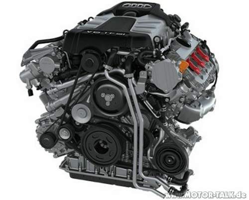

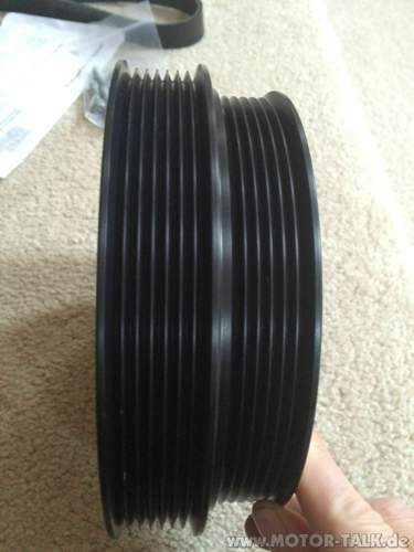

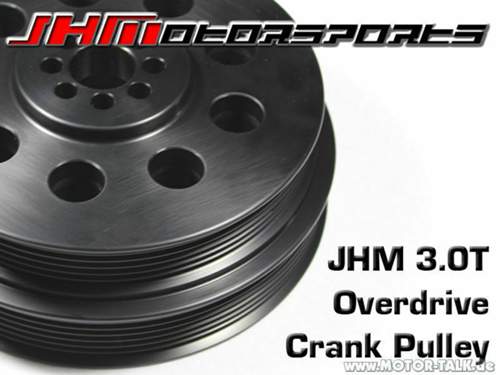

wollte da noch was zum unteren Pulley fragen. Was wird noch angetrieben mit dem Riemen? Nur Kurbelwelle und Kompressorrad? Weil da ihr jetzt eine andere Übersetzung fährt, würde alles andere auch schneller drehen. Aber wahrscheinlich läuft der Riemen separat.
@perlibu schrieb am 5. Juli 2017 um 10:51:52 Uhr:
Der Durchmesser bzgl. Kurbelwelle ist gleich geblieben. Nur der Kompressor dreht schneller.
wie kann er schneller drehen wenn das obere Rad gleich bleibt und unten auch? Irgend wo muss das Rad anders sein um höchere Drehzahl zu entwickeln. Oben kleiner, unten Grösser quasi.
das Kurbelwellenrad besteht im Grunde aus zwei - das vordere ist nur für den Kompressorantrieb, alles andere läuft über das hintere, und das bleibt unverändert

dachte ich mir. So machts Sinn, sonst würde deine Batterie überladen etc. 😉 hättest ein mega Kraftwerk im Auto.
@timCologne schrieb am 5. Juli 2017 um 10:14:39 Uhr:
Zu deiner Frage: habe ein Screenshot ein paar Posts vorher angehängt mit der aktuellen Leistung sowie dem dafür verantwortlichen Tuner.
Danke! Hatte zwar geschaut, aber dein Post habe ich wohl irgendwie übersehen...
und wie soll das bitte gehen? was schreibst du für ein Quatsch zusammen???
die Lichtmaschine bzw BCM hat ein Überladungschutz dem ist sch... egal wie die Lichtmaschine dreht sie hätte quasi mit weniger Drehzahl die min. Ladeleistung erreicht sonst nichts! passieren kann und wird dabei nichts... Sinn dies Updates ist nur eine "mehr xx" Drehzahl vom Kompressorrad somit bei weniger Umderhungen mehr Ladedruck und mehr Leistung über die ganze Drehzahlbreite von 800U/min bis ca. 6700U/min
@perlibu schrieb am 5. Juli 2017 um 16:06:57 Uhr:
ja das ist mir scho klar was das Ziel ist. Ich machte mir einfach mal die Gedanken. Beim oberen Rad wird nur ein Riemen angetrieben, da ist es klar. Ich war mir nicht ganz sicher wie und was alles unten angetrieben wird. Aber da es 2 verschiedene Durchmesser hat, ist es nun klar. Kein Grund so zu reagieren.. war ja auch als Witz gemeint.
