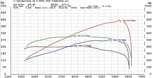

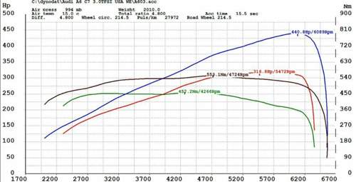

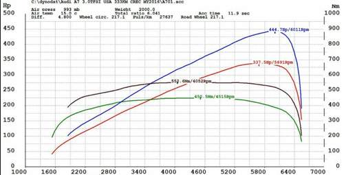

ich kenne persönlich auch einen der mehrere 3.0 TFSI EU/USA Fahrzeuge optimiert hat, zB. hier einige davon.:
Audi S5 8T 3.0TFSI CAKA 333KM Stronic-> STAGE 3 504KM / 612NM
Audi Q5 3.0TFSI CTUB 272KM -> STAGE 2 431KM / 558NM
Audi A6 C6 3.0TFSI CCAA 300KM USA -> STAGE 2 455KM / 569Nm
Audi A6 C7 3.0TFSI CGXB 310KM USA -> STAGE 2 440KM / 553NM
Audi A7 3.0TFSI 333KM CREC USA 2016MY USA -> A7 STAGE 2 CREC 444KM / 552NM
der schriebt die SW selber und kann diese auch im STG sauber abspeichern ohne dass das Auto im Notlauf fährt oder sich nicht starten lässt -> alles schon erlebt
A6-c7-cgxb
A7-crec-simos-16
Q5-ctub
Problemfälle sind ja ausschliesslich die MKB CREC und CRED, und die auch nur mit
geändertem Pulley.
Da wäre also aus Deiner Aufstellung lediglich der letzte interessant - wobei mir das
bei den Leistungsdaten eher ohne Pulley zu sein scheint.

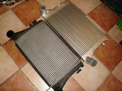

Fmic

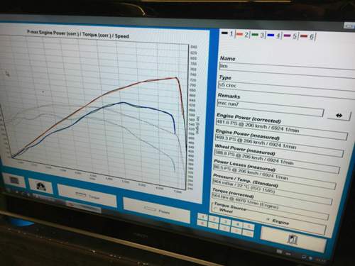

Am 30.6. habe ich nun endlich auch die Kur bei MRC Tuning in England für meinen S5 CREC bekommen, läuft endlich rund.
481PS / 564Nm
Img-3502
