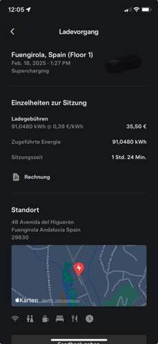

Hallo Fans, ich bin ein wenig desorientiert. Meine Batterie hat ja nur knapp 90 kWh und hatte bei meiner Ankunft noch ca. 70 km Reichweite, also ca. 13 %. Und dann dieser Ladevorgang von 91,0480 kWh – was heißt das? Muss ich beim Laden mit Verlusten rechnen? Ich dachte, bei einer Schnelladesäule sind das die tatsächlichen Werte, die ich lade?
Ich laden hier immer 100 % da ich direkt Fahrzeug benutze.
Whatsapp-image-2025-02-28-at-12-06
Natürlich gibt es Ladeverluste 10-15%
Ich meine ich habe gehört/gelesen bei Schnellader Charge sollte das nicht so hoch sein,
mit die ladeverluste, das wir Zahlen tatsächlich das, was in Batterie geladen ist.
Aber ich lass mich Besseren belehren.
Die Verluste beim Schnellladen sind geringer als beim AC Laden. Aber wenn beim Laden die Akkukühlung und oder Klimaanlage läuft wird das ja ebenfalls berechnet. Die 10-15% können da schon zusammenkommen.
Keine Klima, keine Kühlung, die Temperatur außen war moderat, 20 ° Celsius.
