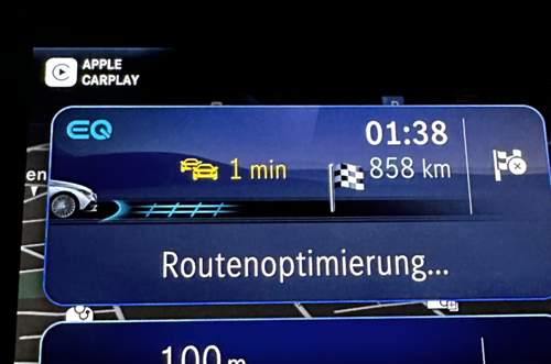

Ich habe bei meinem EQE350 Probleme mit der „Navigation mit Electric Intelligence“. Obwohl alles über Mercedes Me aktiviert ist, steht in der Navigation dauerhaft auf „Routenoptimierung“ und plant keine Ladestationen ein, obwohl die Strecke weit genug ist (über 800km). Das geht dann über Stunden so und ändert sich während der ganzen Fahrt nicht.
Ich kann Stationen manuell auswählen, sie werden aber nur als normale Stopps eingeplant, nicht als Ladestopp. Nach mehrfachem Ein- und Ausschalten über die Mercedes Me App klappt es dann irgendwann, meist nach ein paar Stunden Fahrt und dann innerhalb von Sekunden.
Am nächsten Tag wieder das gleiche Problem. Alle Dienste sind eingeschaltet und Mercedes Me Charge ist auch aktiv. Ich sehe auf der Karte die Ladestation und die Auslastung, das Fahrzeug ist also online (auch oben links im Display sichtbar). Support ist dran, aber bisher keine Lösung…hat jemand noch eine Idee?
(Edit: Im Vorgänger EQS funktionierte es perfekt nach wenigen Sekunden).

Kommt mir bekannt vor. Hast du mal einen Softreset gemacht über on/off Taste in der Mittelkonsole?
Probiere ich nachher mal aus. Nachdem ich heute morgen auch kein LiveTraffic hatte, dafür aber die Ladesäulen nach ca. 15min in die Route integriert wurden, werde ich wohl mal einen Komplett-Reset machen und alles neu einrichten (müssen)…
Ich hatte das gleiche Problem. Bei mir musste das Kommunikationsmodul getauscht werden. Der Fehler trat auch nicht ständig sondern nur sporadisch auf. Nach dem Tausch des Moduls war alles in Ordnung.
Hatten wir am 5/11 auch. Von Berlin nach Antwerpen.
Praktisch war der Beifahrer vollzeit beschaeftigt mit Ladeplanung neu starten und ausprobieren :-(
Ladeplanung ging schliesslich nur in kurzen Spruengen auf Sicht: So bei den
letzten 25% Ladestation 30 Minuten voraus einplanen klappte. Manchmal sofort, manchmal nach 15 oder 20 Minuten (bis die Zwischenzielfahne sich in Ladestation verwandelte.)
Die Routenplanung in der App sagte dann auch "No Navigation with Electric Intelligence available for this route." Ja klar.
Also eher Server-Seite.
Gut, war Sonntag dachten wir, da rebootet niemand die Cloud.
So kommt man zwar irgendwie an, aber aergert sich mehr ueber das Auto als ueber die Staus und das Wetter und isst dann im Regen an der zufaellig eingefangenen Saeule.
