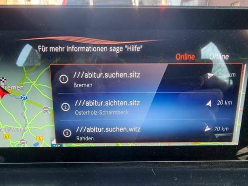

Du gibst doch nur den Ladepunkt an und nicht die eigentliche Säule!? Die kannst du doch nicht reservieren. Zu einer Säule navigieren geht nur mit what3word, Fläche von 3x3m. Das kann ja Mercedes schon lange... z.B. Comand im 213er aus 2016....
Hey Mercedes navigiere what3word abitur suchen sitz
Und schon geht es los....
What3word

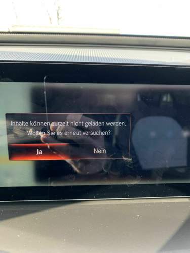

Bei mir geht heute schon den ganzen Tag nicht die Ladesäulendetails aufzurufen. Hat das Problem noch jemand?

Also die Fehlermeldung erhalte ich seit vorgestern auch. Bin aber auch gerade im absolut ländlichen Bereich z.T. ohne Mobilfunknetz unterwegs.
Zur 2. Thematik kann ich leider nichts sagen, die Antwort interessiert mich aber auch.
