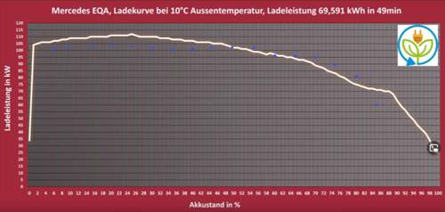

Ich wollte jetzt mal dieses alte Posting hochholen, weil ich nichts weiter dazu gefunden habe. Gibt es neue Erkenntnisse, wann das Auto die Batterie vorkonditioniert und wann nicht. Ich verzweifle immer noch an meiner Ladeleistung. Immerhin einmal habe ich 103 kW ereicht, aber ich weiss nicht mehr, was ich davor gemacht habe. Auf jeden Fall war ich auf SOC 5% und hab die Ladesäule als Ziel gewählt.
Gestern war ich auf SOC 65% und hab mit Ladesäule als Ziel nur 60kW bekommen. Alle Ladekurven sagen mindestens 90 kW.
- hilft der Sportmodus? Da gibts einige allgemeine Aussagen dazu, aber das ist ja je nach Hersteller sicher unterschiedlich
- kann jemand die obigen Aussagen bestätigen oder widerlegen? Mit Ladesäule als Ziel sollte er doch auf jeden Fall vorkonditionieren.

Von wann ist Dein EQA?
Mercedes hat zwischenzeitlich die Ladekurve etwas angepasst. Die 103 kWh bis ~45% SoC sind da der Standard. Bei meinem EQA 250 von 11/21 komme ich auf maximal 107kW. Siehe dazu auch den letzten Reichweitentest von Tesla-Björn https://youtu.be/h_dvtA4CTwo Die 60kW bei 65%SoC sind eher mager, eigentlich habe ich die erst bei kurz vor 90% SoC. Ich denke da einfach die nächste Säule nehmen, denn es kann auch an der Säule liegen.
Zum Vorkonditionieren: Wie Du schon schreibst muss man zur Ladesäule navigieren. Je nach Außentemperatur kann das aber dauern. Konditioniere ich nicht vor, liegt die anfängliche Ladeleistung im Winter bei 80kW und geht dann auf bis auf 95kW.

Interessanterwiese habe ich bei dem Ladevorgang, bei dem ich die 103 kW hatte am Schluss wieder deutlich weniger als in den bekannten Ladekurven. Bei SoC 5% gestartet hat er da vielleicht durch das Laden den Akku soweit erwärmt, dass ich bis ca. 55% die 103 kW hatte, danach ging es aber steiler bergab. Eventuell konnte er da nicht kühlen. Meine Vermutung ist also, dass er weder vor dem Laden heizen kann, noch am Schluss kühlen. Anbei meine Messung eingetragen in denimblau ...
Mein EQA ist nagelneu 03/23.
Es liegt nicht an der Säule, ich probiere natürlich immer mehrere. Irgendwie glaube ich, dass da was mit dem Vorkonditionieren nicht stimmt. Wenn man das irgendwie visualisieren könnte bzw. die Batterietemp anzeigen, wär mir schon sehr geholfen. Hört man die Funktion? Sieht man den Verbrauch bei "Heizen und Kühlen" oder bei "sonstige Verbraucher"?
Dann könnte man ja auch der Werkstatt was zeigen. Aber lauf mal mit der Aussage zu denen und zeige ihnen Ladekurven von Youtube. Da zeigen sie dir den Vogel und testen können sie es ja auch nicht.
