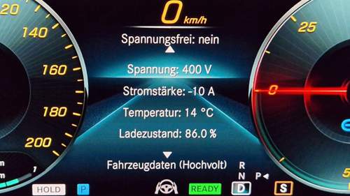

@LJ-75 schrieb am 1. Mai 2023 um 21:16:51 Uhr:
Hallo Eddie,
bin mir nicht sicher, glaube aber gelesen zu haben, dass man das im Werkstattmenü die Temperatur sehen kann.
Ausprobiert habe ich es noch nicht.
LJ-75
Ja danke, den Beitrag hab ich auch noch im Kopf. Bloss wollte uns der Ersteller nicht verraten, wie man da reinkommt. Es gibt wohl ein Werkstatt-Menü und im MBUX ein Dealer-Menü. Ich check das mal aus und melde mich, wenn ich was relevantes finde.
Habe ein Video gefunden, vielleicht klappt es!
https://youtu.be/ybw1XkHMbAM
LJ-75
@LJ-75 schrieb am 1. Mai 2023 um 21:47:35 Uhr:
LJ-75
Ja das hatte ich vorhin auch gefunden und es funktioniert.
Komme grade aus der Tiefgarage.
Man kann dann die Daten der Hochvolbatterie anzeigen.
Jubel! Jetzt kann ich während der Fahrt beurteilen, ob er und wann er vorheizt und ob er gegen Ladeende auch kühlt.
siehe Anhang
(die angezeigten 4 kW sind wohl die Wärmepumpe mit Innenraumheizung, schätze ich ... Das werden spannende Tage und Wochen ...)
Nachtrag: War nochmal unten und habe das Auto in D geschaltet, die Bremse auf Hiold und dann eine Ladestation in 10 Minuten Entfernung eingegeben. Keine Reaktion der Aufnahmeleistung und Batterietemperatur. Vielleicht muss man doch fahren. Probier ich dann noch.
Status Hochvoltbatterie EQA

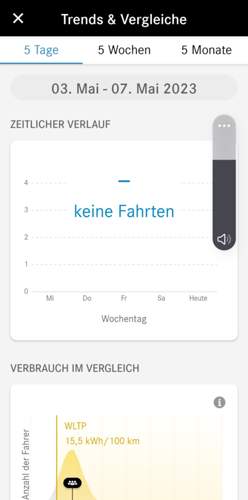

funktioniert bei Eco Coach?
Bei mir hat er seit dem 02.05.23 nicht mehr aktualisiert.
App habe ich schon neu installiert, keine Veränderung!
LJ-75
Also bei mir geht er. Und hat sich auch gestern nach der Fahrt aktualisiert.
Okay, danke für die Info!
In der App sieht man auch vom 03-07.05.23 keine Fahrt!
Morgen werde ich mal die Hotline anrufen.
LJ-75
Screenshot-20230507-200800-eco-coach

@LJ-75 schrieb am 7. Mai 2023 um 18:39:10 Uhr:
LJ-75
Und die sonstigen Dienste funktionieren?
Bei mir ging letztes Jahr garnix mehr:
- Navigationsdienste, wie LiveTraffic, Ladesäulen, Senden von Ziehlen
- Fahrzeugmonitoring, wie Ladezustand, Fahrzeugposition, Reifendruck
- Remotedienste, wie Fenster, Schiebedach, Türschliessung
Falls ja, bei mir wurde das Hermesmodul in der Werkstadt neu aufgesetzt. Das CAC hat damals drei Wochen gebraucht bis es mich an meine Werkstatt verwiesen hat. Insgesamt hatte ich 6 Wochen keine Dienste, da die Werkstatt erst im 2. Anlauf es lösen konnte.
Aktuell ist es noch schlimmer und das CAC ist nochmals langsamer geworden:
Onlinetickets werden ignoriert, man muss anrufen und ewig warten. Danach bekommt man dann eine e-mail mit Ticketnummer. Eine Reaktion auf e-mails dauert mehr als eine Woche und wenn sie sagen, sie setzen sich mit Deiner Werkstatt in Verbindung, mach Du es, denn sie machen es nicht. Also bei essentiellen Diensten gleich bei Deinem Händler parallel informieren und selbst aktiv werden. Ich hatte bis Gestern 8 Wochen keine Navigationsdienste. Meine Werkstatt musste sowohl das Navi, als auch das Hermesmodul neu aufsetzen. Erst danach geht es wieder.

keine Ahnung ob der Support etwas gemacht hat!? Der Eco Coach funktioniert aber seit heute wieder.
