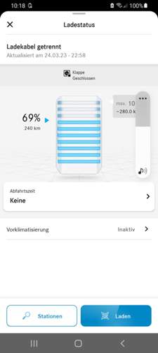

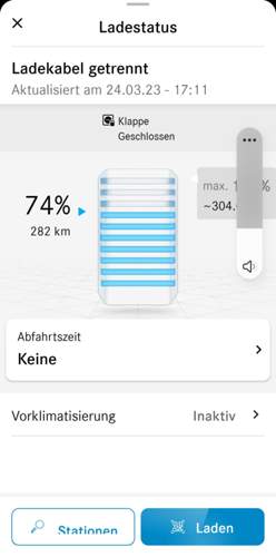

ich habe ein Problem mit der Mercedes me App.
Dort konnte ich bis heute, den Ladestatus, direkt neben dem blauen Akkusymbole, über einen Schieber den gewünschten Wert einfach einstellen z. B 80 %.
Seit heute nicht mehr!
Vielleicht hat einer eine Idee, warum!
App habe ich schon neu installiert, hat nichts gebracht.
LJ-75
Screenshot-20230324-183937-mercedes-me
Welche App Version hast Du?
iOS 1.30.1: Auf den Wert drücken und dann kannst Du zwischen 50 und 100% wählen
Ich habe die Version 1.30.1.
Genau das funktioniert nicht mehr, ich kann so viel drücken wie ich möchte
Da wird wohl nur der App Support helfen können. Ich habe dieselbe Version wie Du und das aktuellste iOS. Hier keine Probleme.
Gleiches Problem seit heute

Hatte ich eben auch, aber es funktioniert jetzt wieder nachdem ich im Eco Coach die Maximale Ladung geändert habe.
Danke für dei Hinweis, teste ich und sag Bescheid.

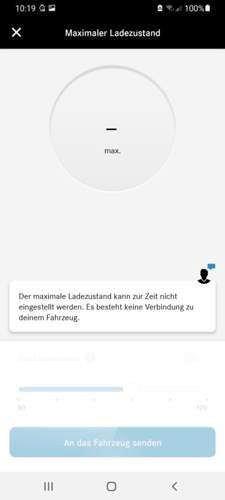

Hallo TuxOpa,
ich habe im Eco Coach nachgeschaut,
kann dort ebenfalls nichts einstellen!
Vielleicht habe ich im Auto, aus Versehen eine Einstellung verstellt.
LJ-75
Ist bei mir seit gestern (?) auch so.
In der me-App nur Ladezustand, 100%-Reichweite ist falsch tief berechnet, keine Ladeprogramme, keine Begrenzung.
Im eco-Coach nur Fehlermeldung bzgl. Verbindung zum Auto.
Wait and see...

Dann ist es doch bestimmt eine Störung bei Mercedes!
Habe gerade mit der Mercedes Me Hotline telefoniert, die wissen von keiner Störung.
Habe ein Störungsticket eröffnen lassen,
abwarten was dabei rauskommt.
LJ-75
Die haben derzeit allg. wieder Störungen im Backend... hab auch oft das er nicht aktualisiert etc.
Einfach mal bissel abwarten bzw. regelmäßig schauen obs App Updates gibt.
Gerade bischen gefahren, im Fahrzeug Ladebegrenzung geändert:
Apps funktionieren wieder normal.
Alles wird gut...
Die App ist eine Canvas-App. Alles was dort läuft kann von einer Minute zur anderen von der Cloud her (MB Personal) geändert werden. Bei einer Cloud Störung sind sofort alle Funktionen weg (Februar, Azure Störung Microsoft). Ich hatte gestern zum Bsp.dies: alle öffentlichen Ladevorgänge waren weg, auch frühere Monate, jetzt sind sie wieder drin. Alles was die App macht kann von Minute zu Minute weg sein.
