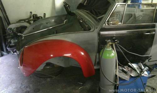

Falls du keine Lust auf anpassen hast kann ich dir die Kerscher GFK Kotflügel empfehlen. Hab meine heute gekriegt und die passen perfekt.. und mit perfekt meine ich perfekt...muss kein Loch anpassen oder nachbohren oder sonst was.
Img-20120218-wa0000
Ich hab die von csp, bzw. Dannert drauf ( is ja dasselbe ). Wobei sich einer wärhend der lagerung vorn n bissl verdreht hat, keine ahnung warum. Das einzige was ich anpassen muss sind n paar Löcher, das mach ich schnell mitm Dremel, n paar passen genau, andere nicht. Aber das mach ich erst wenn ich die neue Endspitze und das Heckblech drinhab, dann wirds genau.

Ich muss mir das mal genauer ansehen aber so wies aussieht werd ich nur nen teil ersetzen, nich die Komplette Endspitze, das Entscheid ich aber wenn die Kiste auf der Hebebühne ist und ich das ganze ausmass der Sauerei seh..Heckblech muss eh raus, kommt nee lange Haube rein und wird geschraubt, daher ist ein späterer Komplettaustausch der Endspitze auch kein Problem mehr :-)
