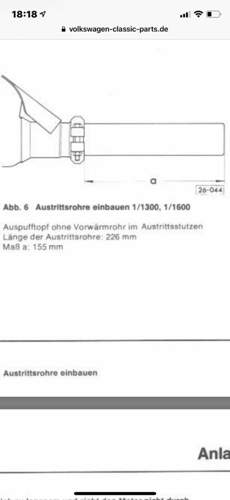

Hab mal ´ne Frage bezüglich der Endrohre.
Ein Kollege von mir ist nun auch endlich zur Vernunft gekommen und hat sich ´nen Käfer zugelegt.
Nun hat er die absolut verhurtesten Endrohre drin die ich bisher gesehen habe.
Tun die dem Käfer oder der Leistung des Käfers (mal abgesehen von dem Blubbersound, der natürlich Geschmackssache ist) irgendetwas gutes oder schlechtes?

Vorsicht mit "anstößigen" Endrohren. Die dürfen innen nicht anstoßen, um den Abgasweg nicht zu blockieren. Dort, wo es anstößt, eine Daumenbreite zurück, und dann das andere auf die gleiche Länge.
Es gibt Endrohre in drei verschiedenen Standardmaßen, die kürzesten haben eine Gesamtlänge von 22,5 cm.

...leuchte doch mal in das"zu lange" Rohr rein und schau mal ob das an dem Rohr der Vorwämung anstößt.....
Ich htte auch schon Abgasanlagen, wo das recht schlampig ausgeführt war....
Es stößt ganz hinten an , an dem Auspuff-Teil was dann hinten quer läuft
Endrohr sind beide ca 27cm
Hab den Käfer erst 7 Tage , sorry wenn ich so viel nerve
Ja, wenn Du jetzt einen Käfer hast von nach 1973 (was Du ja noch nicht verraten hast) dann hast Du das falscheste Endrohr. Denn, wie auch in Deinem angehängten Bild steht, sollte es 22,6 cm lang sein. Für ältere gilt wiederum dieses Bild nicht unbedingt.

Ich nehme meine Aussage zurück. Das Bild kannte ich nicht. Aber das funktioniert halt wirklich nur bei Originalteilen und Endrohren in dieser Länge.
Wenn der Topf nicht original ist, ist es evtl. besser, wenn man das Einbaumaß über die Methode mit dem Zollstock am Vorwärmröhrchen bestimmt. Allerdings gibt es auch Auspufftöpfe, wo das Röhrchen gar nicht im Endrohrstutzen ankommt, da ist es dann auch wieder Essig. Da bleibt dann nur noch gesunder Menschenverstand gepaart mit Augenmaß.
