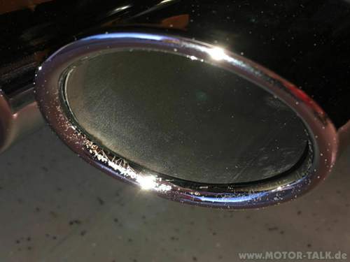

Ich könnte echt kotzen!!!
Hab gerade beim wöchentlichen Reinigen der Endrohre eine ziemlich erschreckende Entdeckung gemacht...
Audi schaffts anscheinend nicht mehr, winterfeste Autos zu bauen ??
Nach nur einer Woche Streusalz sehen meine Endrohre total zerfressen aus, seht selber auf den Bildern.
Das kann doch nicht sein, das Auto ist gerade mal 5 monate alt und bis vor einer Woche waren die Rohre nach dem putzen absolut makellos.
Was soll ich jetzt tun?

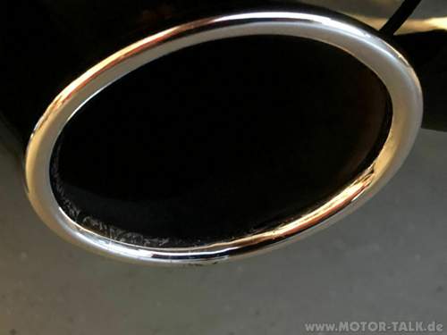

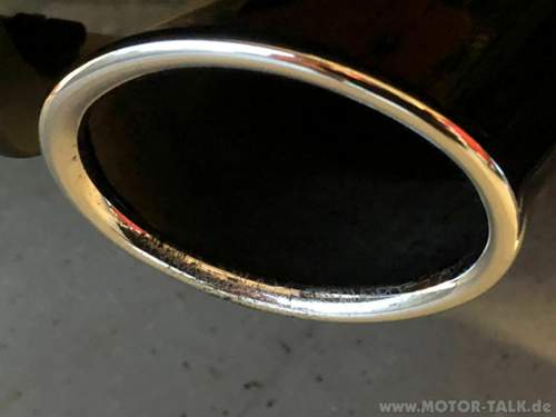

Glaubt mir, an mangelnder Pflege kanns bei mir sicher nicht liegen... Ich hab die Blenden wie beim Vorgänger wöchentlich gereinigt / poliert. Nur waren sie beim B8 aus Edelstahl welcher nicht "unterwandert" werden kann. Beim jetzigen B9 S5 sind sie mangelhaft verchromt und der Chrom wird vom eingerollten Falz her unterwandert oder auch direkt flächig, so genau kann ich das nicht mehr erkennen. Ich mach morgen nochmal Bilder damit ihr die rapide Verschlechterung sehen könnt
Themenstarteram 7. Januar 2018 um 7:37
Wie versprochen ein paar Bilder vom aktuellen Zustand... ohne Worte!!!
Es ist ein Teufelskreis: durch die rauhe Oberfläche des angefressenen Chroms hält der Ruß extrem und lässt sich teilweise garnicht mehr entfernen.

Das sieht wirklich traurig aus - vor allem mit welcher Geschwindigkeit das bei dir fortschreitet :( mein TT hat zwar auch das Problem, sieht aber nach 33.000 km u knapp 2 Jahren noch etwas besser aus im direkten Vergleich- nur dass deiner ja deutlich jünger ist. Oder fährst du viel auf stark gesalzenen Straßen? (Autobahnen mit kritischen Steigungen usw.) Was sagt Audi denn zu deinem Problem?
Ich habe bei meinem A4 die Chromblenden gegen die schwarzen getauscht, da ich S-Line black habe. Die sehen nach ein paar Salzfahrten noch aus wie neu.
...definitiv ist beim S5 echt schlechte Qualität verbaut, anders kann es nicht sein.
Sicherlich werden hier Vorgaben für die Oberfläche von Lieferanten nicht eingehalten, anders kann ich mir das echt nicht vorstellen.
Meine pflege ich auch deutlich mehr als die meines GTIS damals und man kann gegen das Verwittert nichts machen, traurig, echt.
Zudem habe ich auch, wie weiter oben beschrieben, das Problem mit dem Fahrerfenster.
Insgesamt ist die Qualität des ges. Autos schlechter als bei meinem GTI mit Baujahr 2014. Im Heck klappert es bei meinem SB auch schon nervig, nix von Premium Standard!

Nun, meiner hat erst 4.000km drauf - Streusalz wird bei uns schon viel verwendet, aber das sollte ein Auto doch aushalten. Ich hab leider noch keine Rückmeldung von Audi, was mich aber vermuten lässt, dass die daran arbeiten. Eine Absage bzw. Ablehnung der Reklamation wäre wohl längst eingetroffen.

beim S5 Sportback Baujahr 2018 -> sind die Blenden VERSCHWEIßT !
Ich werde mich jetzt mal bei Audi selbst schriftlich melden -> Reklamation starten !
Ich bin mal gespannt was es als Antwort gibt, der eine Typ aus dem Zubehörshop beim :) sagt auch das darf definitiv nicht passieren, das sich eine Chromlegierung oder aus was diese Endrohre sind nach 6-7 Monaten schon so aussehen.
