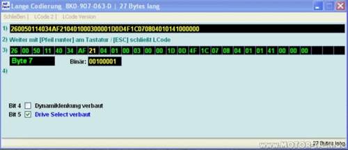

@Roman_8K allerdings verstehe auch ich hier gerade die Denkweise nicht so ganz und hatte mich das gleiche gefragt wie
horchamol
Um nicht weiter aneinander vorbei zu reden und um das Problem nun weiter einzugrenzen, im Anhang nochmal etwas zum ändern vom Binärcode. Es ist an einigen Stellen völlig normal, dass Bits eben nicht einfach durch einen Haken gesetzt werden können (im Anhang habe ich z.B. mal das nicht dokumentierte Bit 0 im Byte 7 gesetzt).
Gruß Caha

@Roman_8K allerdings verstehe auch ich hier gerade die Denkweise nicht so ganz und hatte mich das gleiche gefragt wie horchamol 🙂
Gruß Caha

Abend ihr zwei! Jaja ich weiß schon wie man Bits über den Binärcode setzt. So schwer ist das ja nun wirklich nicht. Mir stellte sich nur die Frage ob das so wirklich richtig ist. Bisher war alles was ich codiert habe - so viel ist es zugegebenermaßen nicht - in VCDS zumindest mit Checkbox vorhanden. Wenn auch teils die Belabelung fehlte. Meine Überlegung ging dahin: Woher wusste Scotty das das Bit gesetzt werden muss, wenn keine Doku dazu vorhanden ist. Man müsste somit 2 fast identische Autos vergleichen. Eins ohne DriveSelect und das Andere mit um die Unterschiede zu erkennen...
Wie dem auch sei. Habe heute mittag das Bit gesetzt und die Beleuchtung geht. Danke euch!

Mir ist heute aufgefallen, das wenn ich Standlicht einschalte alle Tasten außer die vom DriveSelect beleuchtet sind. Das bleibt dunkel. Bei Zündung ein leuchtet der Taster aber (Lichtschalter auf Auto) Codierung im Byte 19 wurde aber gesetzt. Habt ihr das auch?
der taster muss im Hintergrund IMMER leuchten- egal ob AUTO -, sobald die Zündung EIN ist macht er das
der ausgewählte Modus ist dann heller
Falsche Masse!
Hatte ich auch.
oder falsches zündungsplus 😉
Falsche Masse!
Hatte ich auch.
Hmm ok, habe sie von der Fußraumleuchte abgenommen. Also wohl doch Kabel bis zur A-Säule (Massepunkt) verlängern. Plus ist so angeschlossen wie es soll. ST2 Dose 2 5A (War schon vorhanden, nur parrallel aufgelegt)
an dem braunen kabel der fussraumbel?
- da kann es bleiben ;die geht auf masse!
