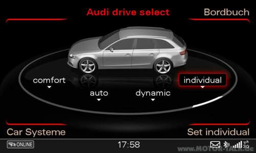

Hallo Forum!
Ich habe mir im A4 2.0 TDI FL seit einiger Zeit DS Programmiert (ohne Charisma-Taster). Funzt auch alles, aber nach jedem Motorstart geht das DS immer wieder auf Modus "Auto".
Hintergrund:
Es sind die Kanäle 63-66 im Stg 9 fest auf Individual gestellt (Alle werte auf 4) und im MMI kann ich dann den Individualmodus bestimmen.
Unterschied aber zwischen FL und VFL ist, dass man im Facelift im MMI  generell nochmals zwischen Auto und Individual umschalten kann (vorher war es ja fest auf Individual durch DS ohne Charisma-Schalter)
Die bei Indivudual eingestellten Werte bleiben erhalten, aber er geht eben immer auf "Auto" zurück.
Bei meinem VFL waren 63-66 alle vorher auf Wert 0. Beim FL sah es vorher etwas Bunter aus:
Kanal 63 auf 04 geändert (war 0)
Kanal 64 auf 04 geändert (war 218)
Kanal 65 auf 04 geändert (war 0)
Kanal 66 auf 04 geändert (war 15)
01 = Comfort
02 = Auto (default)
03 = Dynamik
04 = Individual
Hat jemand Ideen?
Wie verhält sich das "ab Werk DS" mit Tasten? Geht er da auch immer auf Auto zurück?
VG
Folke
Facelift ab Werk und nachcodiert :
Behält den Wert bei !
Die APs darfst du nicht verändert im FL (Facelift Werte hast du oben gepostet)
Danke Scotty, du bist der Beste!
Funktioniert!
Zeigt jetzt ja sogar neben Auto und Individual auch Comfort und Dynamic. Den Taster vermisse ich jetzt nicht wirklich!
Screen-1-130107-1758-0009
so muss es sein 😉

Das Bild ist tatsächlich geil. Es zeigt nämlich einen VFL und nicht einen FL B8! 😉

Nö, das Foto ist schon vom FL, aber das Bild selbst, also das kleine Auto was im Bildschirm gezeigt wird, ist ein VFL! 😉 Sieht man ja deutlich, vorallem an der vorderen Stoßstange (nicht-Sline).
