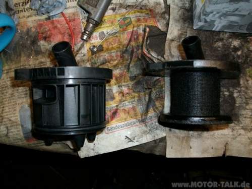

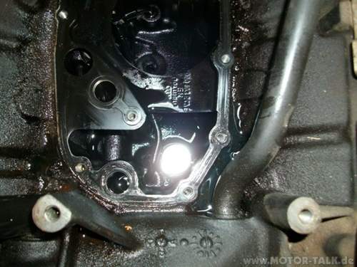

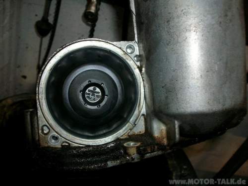

Hier die nächsten Bilder von heute:
Wasserpumpe Webasto Standheizung erneuert.
Ölabscheider ersetzt, und Ölhalteventil für die Köpfe unter dem Ölfiltergehäuse erneuert.
Öldruckregelventile in den Köpfen ersetzt.
Gummimembran im Ölfiltergehäuse rein Vorsorglich erneuert.

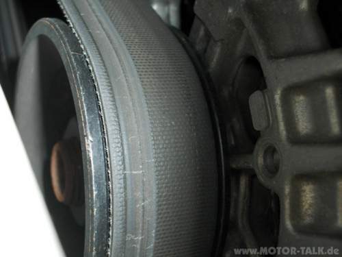

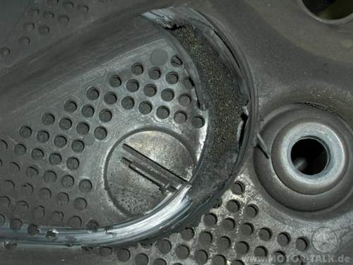

Jetzt kommt ein kleiner Break:
Nach dem ich die Klimaleitungen erfolgreich von der späne befreit habe, und einen neuen Trockner verbaut habe, viel mir was im Nebenriemen trieb auf. Die Spannrolle auf dem Spann arm sitzt Insgesamt
schief, das der Flachriemen einen halben cm von der Rolle lief. Nach genauere Prüfung stellte ich fest das die Lagerung des Spannarms ausgeschlagen ist, und der Federdämpfer nur noch Federte aber ohne Dämpfung. Ruville bietet einen Reperatursatz an. Doch die können auf Unbestimmte zeit nicht liefern...(Aussage mehrere Großhändler)
Auch in der bucht nichts zu finden... Also bleibt mir der üble und Teure weg zum freundlichen nicht erspart.
Und ich dachte noch, ich bekomme die Kiste heute zusammen.
Ein klacks wird der einbau auch nicht werden... Da muß wieder einiges Weggebaut werden.

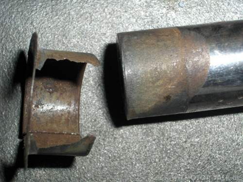

Das kenne ich auch nur zu gut.
Bei mir war der Riemen sogar schon in die Verkleidung gerutscht,durch das Pfeifen/schleifenhabe ich das Gott sei Dank festgestellt.
Das der Riemen so runterrutschte ging ziemlich schnell,da ich das schleifen von nun auf gleich festgestellt habe.
Wie die Lagerschahlen aussahen siehst Du auf den Bildern.
Ich habe auch damals gleich eine neue Schraube für die Umlenkrolle mitbestellt, die reißen auch gerne weg.!!
Ich werde die schrauben auf jeden Fall mit Neu machen.
Hast du bei dir einen Reparatursatz verbaut, oder den ganzen arm mit Rolle, und Spannfeder?
Meine Rolle ist noch fast Neuwertig. Die will ich nicht noch mal mit kaufen müssen.
Die Spannfeder hab ich heute schon bekommen. Der Rest leider nicht, hätte sonst nur 25 Euronen gekostet. (Lager, Führung, Arm, incl. Befestigungsschrauben.)
Aber die Teile sind sehr Exotisch. Ergo schwer zu bekommen. 1 Treffer in der bucht... Gebraucht aus einem BAU Motor in Österreich...
