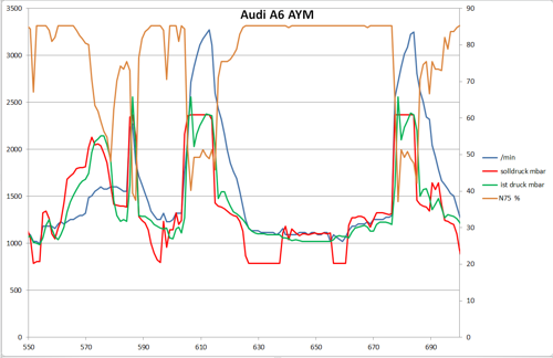

Hab da mal eine Logfahrt gemacht.
Was ich nicht verstehe ist der MAF (specified) im Leerlauf sollte der nicht einen konstanten Wert fordern?
Logfahrt-audi-a6-afb

Hab derweilen mal einen Vergleich mit einem Audi A6 AYM gemacht. Mir ist schon klar das ich einen AFB habe und somit die Regelung nicht Ident sein wird, aber was anderes steht mir nicht zur Verfügung
Bild 1: Mein Auto AFB 2,5L TDI : was macht das N75 da --> Diese Werte gibt das MSG aus wobei das einregeln ja funktioniert
Bild 2: AYM 2,5L TDI: sieht anders aus und das Auto fährt auch wie es soll
Kann es sein dass das MSG einen schuss ohne Fehlermeldung hat
Audi-a6-leistungsmangel
Audi-a6-aym-alles-okay
